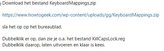

*nu bemerkte ik zojuist pas dat ook deze aanwezig is als een reg file in het KeyboardMappings .winzip bestand waar PhilipV in bericht #7 naar linkt ..
@Qtex Louter ter informatie : het tooltje dat ik had gevonden eens gaan bekijken en het is gewoon een *.reg-bestand dat bij uitvoeren krék doet wat jij in #22 beschrijft ... prima dus !
ja Philip nadat ik het bericht had geplaatst heb ik het bestand waar jij naar linkte opgehaald en er zijn welgeteld 5 reg bestanden aanwezig ..
*this de derde in je lijst die betrekking heeft tot die waar ik over vermelde in bericht #22
