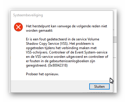

Daar ben ik weer. Ik heb nog steeds last van error-code 0x80042318. Ook heb ik de Solution to Windows Update error 0x80042318 allemaal uitgevoerd, zonder reslutaat. Wellicht zou het opnieuw installeren van Windows 10 Pr een oplossing zijn, maar dan ben ik al mijn apps en door mij geïnstalleerde software kwijt. De foutcode zou gekomen moeten zijn door een update van Windows. Voor de ondersteuning van Microsoft moet je veel geduld hebben (zoveel wachtenden voor u!).

en gelijk heb ik het heeft ook niets met de update's te maken maar wel met de service Volume Shadow Copy ..
gebruik jij een of andere software betreffende het aanmaken van back-up's ..*herstelpunten .
mogelijk dat je de service volume shadow copy dient te controleren en indien nodig aan te passen ..
hier staat deze services op handmatig en is deze status gestopt !
doch start ik het maken van een herstelpunt op dan veranderd de status naar word uitgevoerd .
*het is niet uitgesloten dat het aanmaken van herstelpunten Niet aangevinkt staat bij u want ook hier bemerkte ik dat deze niet aanstond.. mogelijk komt dit weer door een eerdere update !

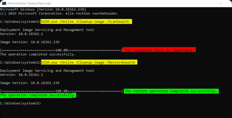

je zou ook de dism.exe kunnen draaien om problemen met dit systeem te verhelpen ..

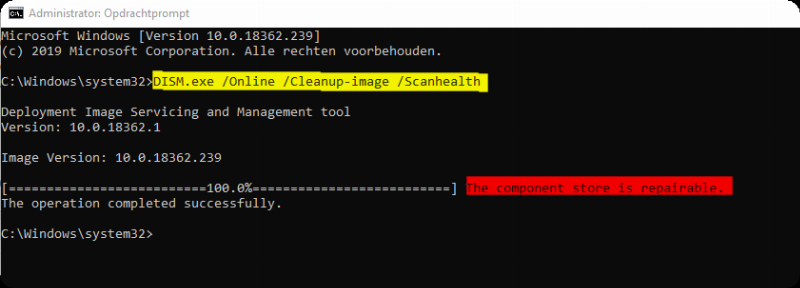

Start een opdrachtprompt op als administrator ..
Geef vervolgens de opdracht DISM.exe /Online /Cleanup-image /Scanhealth en druk op enter
Wacht nu geduldig deze moet de 100% behaald hebben en zal indien er geen fouten worden gevonden het volgende scherm laten zien ..
Indien je dus een melding krijgt zoals hierboven mag je de opdrachtprompt sluiten ..
Er dient immers niets hersteld te worden !
Word er wel een vermelding gegeven dat er fouten zijn gevonden krijg je het volgende venster te zien ..
In dat geval ga je verder met de tweede opdracht regel !
Geef deze opdrachtregel DISM.exe /Online /Cleanup-image /Restorehealth in en druk op enter
Ook nu weer wacht je geduldig al ...
Beiden opdrachten samen hebben ruim 30 minuten geduurd vooralleer deze gedaan waren .
Ook deze gaat weer tot de 100% behaald is ..
En indien het geluk aan uw kant staat dat het probleem verholpen kon worden ..dan zie je het volgende scherm.
Sluit de opdrachtprompt af en herstart uw systeem ..
Nadat je systeem herstart is kan je weer verder met hetgene wat je daar voor bezig was ..
