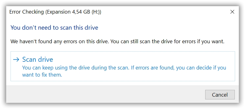

Meestal krijg ik de melding: Schan niet nodig

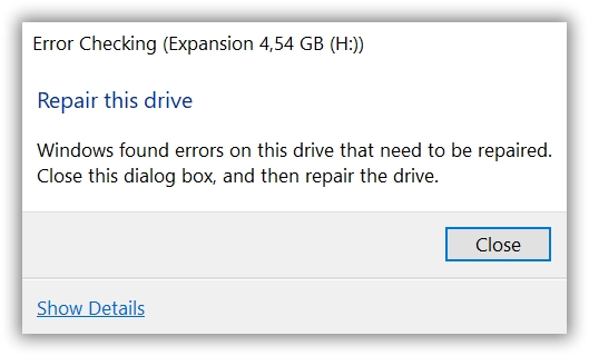

Maar doe ik de scan dan toch, krijg ik een foutmelding.
Nu is deze splinternieuw en foutloos dus ik begrijp niet waarom die gerepareerd zou moeten worden. (Want dat staat er wel)

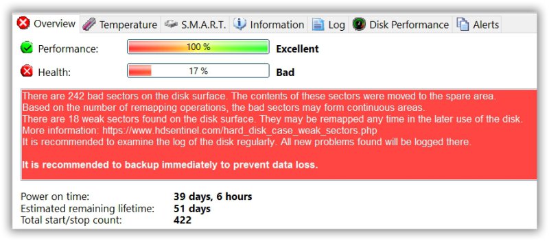

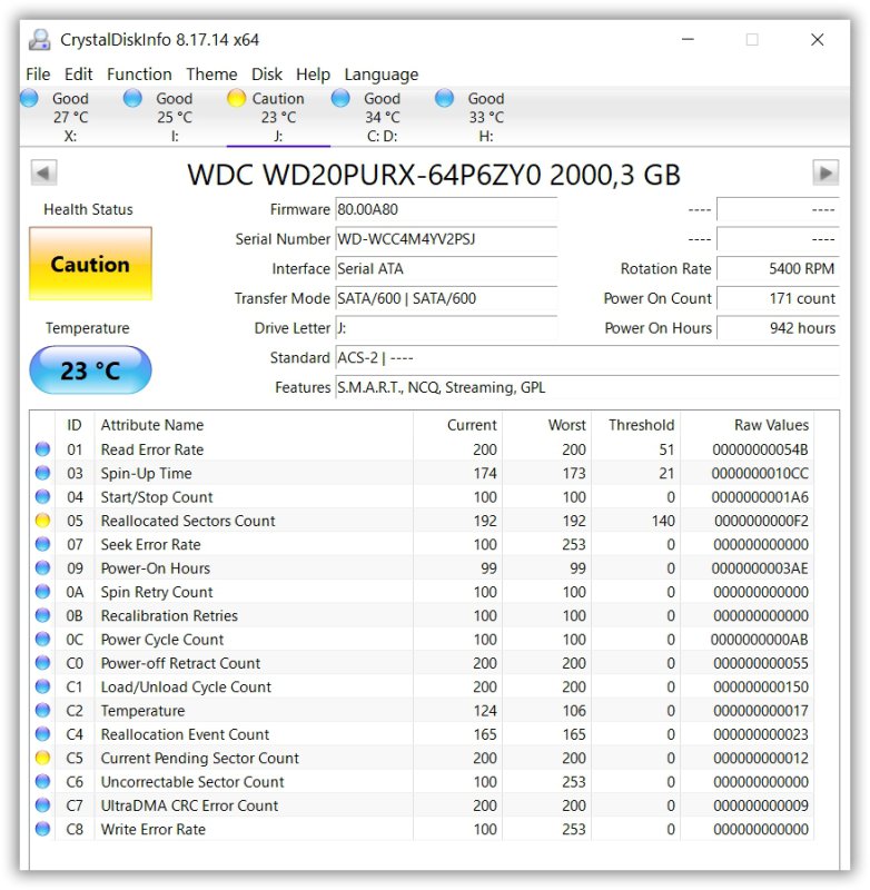

Om wat meer duidelijkheid te scheppen: Het probleem is een 2TB data schijf (een WD purple) waarvan controle programma's aangeven dat ik die heel snel moet vervangen en data back uppen.
Ik probeer te redden wat er te redden valt maar dit was niet te voorzien want met 942 uur is deze nauwelijks gebruikt.
Tja, maar hij zit wel vol.
Geen garantie want enkele jaren oud. Werd gebruikt voor data opslag.
Ga proberen er af te halen wat ik kan, daarna chkdsk J: /R en daarna wellicht bij het oud ijzer.
Mijn oorspronkelijke vraag was of er een fout kon zitten in het "error check" zelf. (even afgezien van de kapotte schijf)
Eerst zegt hij "geen fouten, scan niet nodig" en vervolgens als ik toch scan zegt hij "fouten gevonden, ga repareren" (#1)
Dit doet hij nu bij alle schijven en dat vind ik vreemd en ietwat alarmerend.
Ik denk niet dat er daar een fout in zit. Ik heb er althans geen weet van. Maar het kan natuurlijk. Windows is recentelijk nog geupdated geweest en het kan natuurlijk zijn dat daar nu een fout is ingeslopen.
