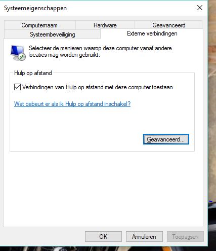

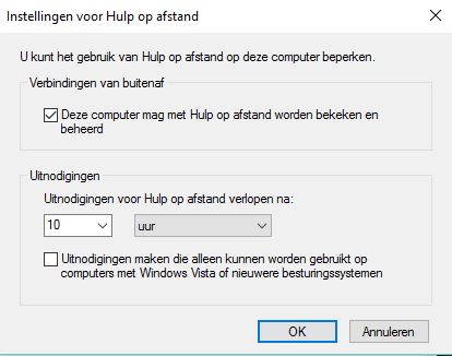

ik probeer een desktop te gebruiken als mini server en externe bureaublad in te stellen maar om een of andere reden krijg ik geen toegang.
alle instellingen zouden moeten correct zijn maar blijkbaar zie ik iets over het hoofd.
beide pc's zijn aan hetzelfde netwerk gekoppeld.
ik kies externe toegang via rechter m klik menu, maar toch steeds de melding dat de pc instellingen niet toestaan om externe toegang.
wat doe ik fout, beide pc's draaien op win10

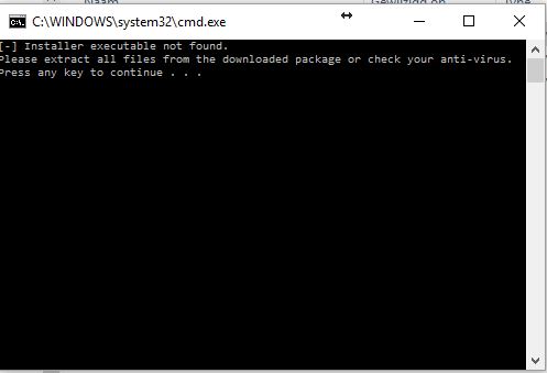

Jawel hoor, in de bin map staat een install.bat
Geen idee of dit werkt, nooit geprobeerd.
Zoals elk bat bestand moet je dit natuurlijk runnen met een opdrachtprompt. Navigeer daar dus naartoe via de CD opdracht

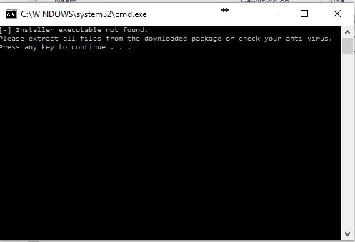

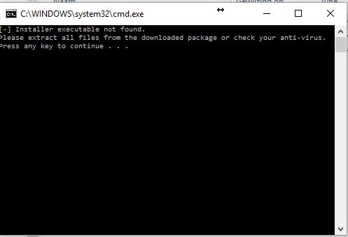

Ik krijg deze melding als ik op de install.bat klik?
en ook als ik via CMD probeer op te starten
Jammer, dan werkt dit dus niet met RDPWrap.
Had ik zelf ook nog nooit uitgeprobeerd.
Volgens mij zit er dan niets anders op dan minimaal een Windows Pro versie te installeren op de server, tenzij er andere foefjes of tooltjes bestaan die dit kunnen oplossen met een home versie.
Ik heb dit nog nooit nodig gehad en daardoor ook nooit naar op zoek geweest.
Ik kan je hier dus geen antwoord op geven.
