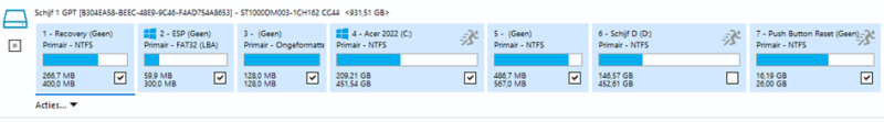

Ik moet toegeven dat mijn oude harde schijf 7 partities heeft
Ik denk dat je met Acronis enkel een back-up kan maken van 1 bepaalde partitie.
Met Macrium Reflect heb ik een back-up kunnen maken van partitie 1+2+4+5+7
Partitie 3 is waarschijnlijk niet gebruikt.
Partitie 6 is de schijf waar ik mijn data op bewaar in de toekomst zal dit een andere schijf worden.

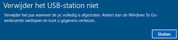

Wanneer ik de PC opstart krijg ik de melding “Verwijder het station niet”

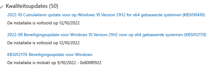

Ik kan ook de update KB5012170 niet doen, krijg melding 0x800f0922

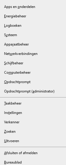

Met WIN + X zie ik geen Power Shell staan, idem bij rechtsklikken op start. In plaats van Powershell zie ik opdrachtprompt staan.
Ik open PowerShell via de zoekbalk.

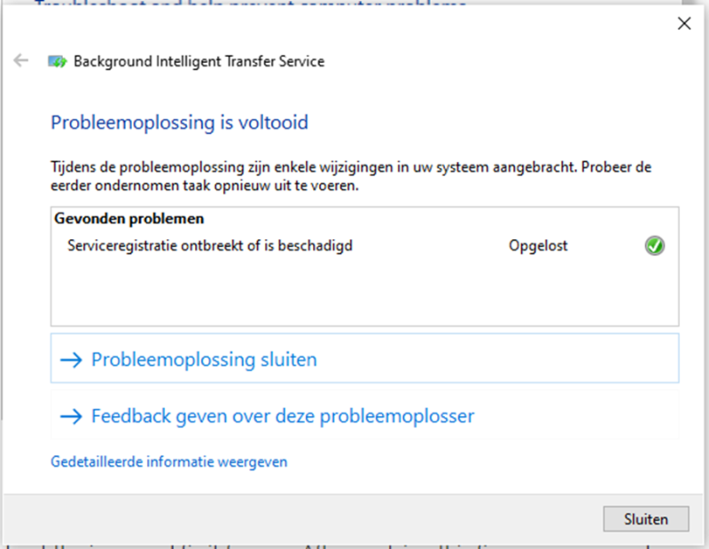

Vervolgens opnieuw Windows Update componenten resetten:
En terug krijg ik de melding:
net stop bits -> De Background Intelligent Transfer Service-service is niet gestart.
Typ NET HELPMSG 3521 voor meer hulp.
Ik zit dus in een vicieuze cirkel, iemand een oplossing?

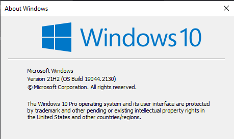

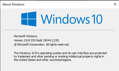

19044.2130 Is een future update: KB5018410 die zal vlgs mij sowiese wel geïnstalleerd worden.
En omdat 1 update faalt stoppen die andere niet altijd vlgs mij, tenzij ze daarvan afhankelijk zijn.
Denk trouwens niet die al in de de download installatieversie zit.
Eventueel enkel die KB5018410 (update naar 19044.2130) downloaden:
KB5018410
En installeren uiteraard (kan even duren, lijkt soms of er niets gebeurd, bijven wachten tot hij verder gaat).
Daarna eventueel nogmaals proberen updaten.

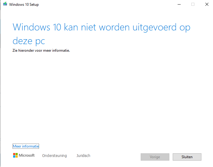

Heb ik gedaan met Macrium Reflect maar nadien kreeg ik deze melding.
Deze melding krijg ik zowel met de originele HD als met de SSD...
Momenteel probeer ik wel het probleem op te lossen met de originele schijf...

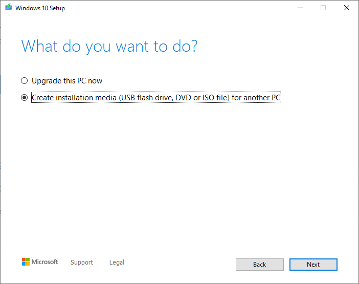

Bij post #7 heb je wrs upgrade now gekozen?
Kies de optie "Create installation media" (zelfde taal als je huidige window) download iso en maak er een bootalbe USB of DVD mee.
Herstart je pc (niet verbinden met internet).
Stop USB (dvd) er in en start setup van die windows.
Kies installeren met behoud van alle data en programmas. (Je image (BU) is zeker ok? Anders nieuwe maken...)
Met een beetje geluk werkt alles weer.
Nog een tip: doe dat op je SSD, gaat veel sneller en als er fouten in je image zitten heb je die, zoals reeds vermeld, sowieso ook op je SSD.

Ik vind nergens waar ik het iso bestand kan downloaden (enkel het exe bestand)...
Doe ik iets verkeerd?
