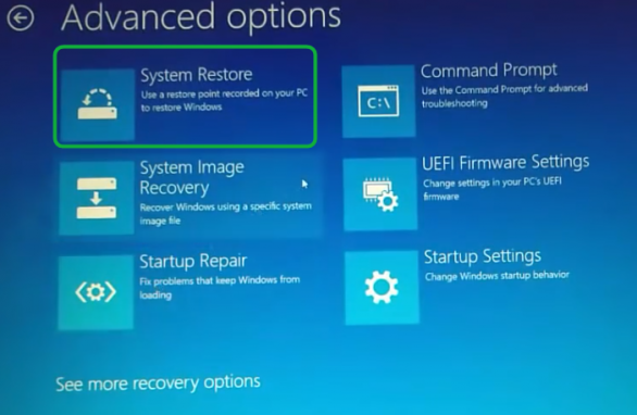

de foutcode 0x80070005 is te algemeen en omvat meerdere oorzaken ...maar mogelijk dat jij dus systeemherstel opstartte van uit een draaiende Windows 10 en dit geeft sinds versie 1803 problemen …
jij dient op te starten van af een herstel cd of usb stick en vervolgens buiten Windows om de herstel optie " Systeemherstel " te gebruiken …

Dag Qtec : dank voor de tip, sorry, ik kan deze herstelschijf win 10 niet openen, noch met l of r. muisklik om dezelfde afbeeldingen van u te krijgen.
Klikkend op het betreffende schijfstation : boot, efi, sources, bootmgr , en bootmgr efi. ik heb daarna op boot met R. klik, maar geen resultaat.
Wat zie ik over het hoofd?
