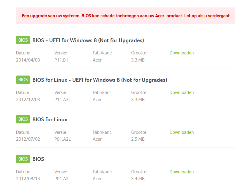

Een UEFI BIOS installatie is op zich dus géén reden/noodzakelijkheid om over te stappen op Windows 10.
Overigens ... ook die BIOS dateert toch van 2014 - toen was die Windows 8 helemaal niet ongewoon.
