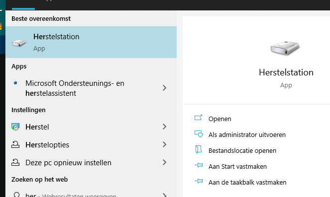

die 'her' tik je niet in in de zoekfunktie :
maar wel in het zoekmenu :
Dat zijn 2 verschillende zaken.
'Everything' vervangt het eerste, maar niet het Cortana-menu.

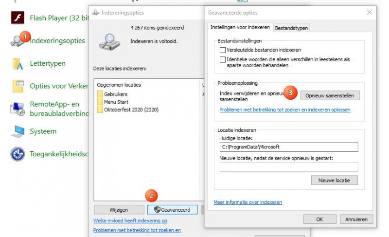

Bouw de zoekindex opnieuw op in Windows 10
het kan zijn dat Windows 10 is vergeten waar bepaalde mappen en bestanden zijn.
probeer het volgende om het probleem te verhelpen en te onthouden..
je opent het "oude configuratiescherm" ook via start>systeem >configuratiescherm
kies in "Configuratiescherm" rechtsboven via de optie "Bekijken op" de optie "Groot pictogram" in de vervolg keuze lijst
selecteer in de menu pictogrammen "Indexeringsoptie"
klik op "Geavanceerd"
klik op "Opnieuw opbouwen" en vervolgens bevestigen met "OK"

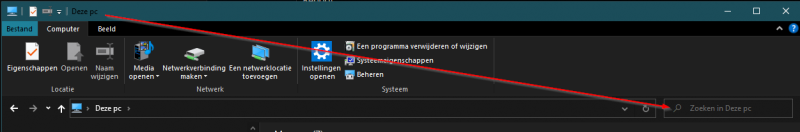

Hallo PhilipV,
Je rode pijl leidt naar de duisternis.
Ik heb op internet gezocht naar ‘Windows zoekfunctie’ en kom dan bij "het zoekveldje naast Menu Start".
Overigens: zo belangrijk is het niet, maar ik begreep/begrijp niet wat je wilde zeggen.
Hallo PhilipV,
Open je Verkenner/Explorer en je ziet dit zoekveld rechts bovenaan.

Via "Configuratiescherm", krijg ik niet het scherm gelijk aan jou voorbeeld. (Indexeringsopties)
Heb dit wel gevonden via het juist geïnstalleerd "Everything".
Is nu aan 't zoeken naar "geïndexeerde items", (duurt wel een tijdje)
