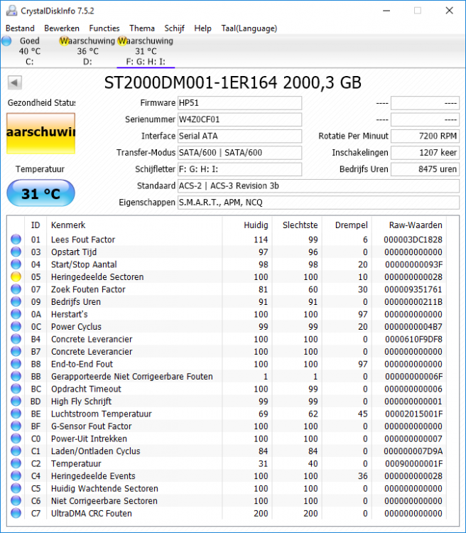

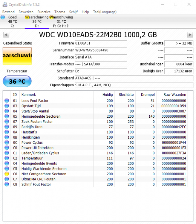

Ik heb eens crystaldikinfo gebruikt en ik heb 2 waarschuwingen.
tijd om uit te kijken naar andere schijven ...je heb nu immers nog de mogelijkheid om alles wat er op staat over te zetten naar een andere schijf ...
De laatste schijf duid aan Schijf F G H I???????

de 2Tig schijf is bijlange zo oud nog niet ...
heb hier meerdere schijven waarvan er eentje meer dan 37000 uren er op zitten heeft en deze doet het nog steeds goed ..

Overbodige handeling, S.M.A.R.T. geeft aan dat ze niet goed zijn, defrag is sowieso overbodig op de huidige schijven en NTFS.
Dingen binnenkant van de kliko laten zien.
Bij de ene zijn de reserve sectoren op en bij de andere zijn er een aantal stuk waar geen reserve voor ingezet kunnen worden, kunnen nog tijden meegaan maar voor hetzelfde geld zijn ze morgen niet meer te gebruiken.

In dit geval zou ik defragmentatie ook niet aanraden. Je gaat een hoop extra schrijfopdrachten uitvoeren op een onstabiele disk. Kan wel eens verkeert uitpakken.
