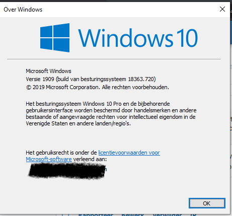

Ik heb de laptop tweedehands een maand geleden gekocht met win 10 pro op geinstalleerd. Ik heb met de tests die ik gedaan heb niet kunnen uitmaken dat het om een vals exemplaar gaat. Dus ga ik ervan uit dat het een legetieme versie is.

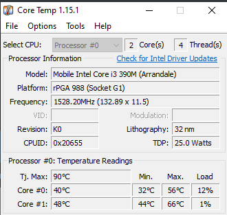

Om op de ventilator te antwoorden. Die is als ik niet aan het gamen ben amper aan het draaien. Die draait al van als ik opstart heel erg traag en dat blijft hij zo doen, behalve als ik ga gamen. Dan gaat hij een pak sneller gaan draaien, ook niet constant. Hij gaat tijdens het gamen ook soms wat trager draaien en dan terug sneller, maar nog niet volle snelheid. Dat heeft hij 1 x gedaan toen ik overging van gamen naar youTube. Dan ging hij van vrij snel draaien naar heel erg snel draaien voor luttele seconden en viel dan meteen op zijn trage snelheid. Ik vermoed dus dat het meevalt qua stof in de laptop zelf als hij zo snel terug naar zijn trage draaien overgaat.
Dit zijn de temperaturen van nu. Hij staat aan van 17.30u we zijn nu 20.50u. Ik heb al gegamed gesurft mails gecheckt en zo. Dus die staat al heel de tijd de draaien. Weet niet of deze temperaturen goed zijn of niet.
