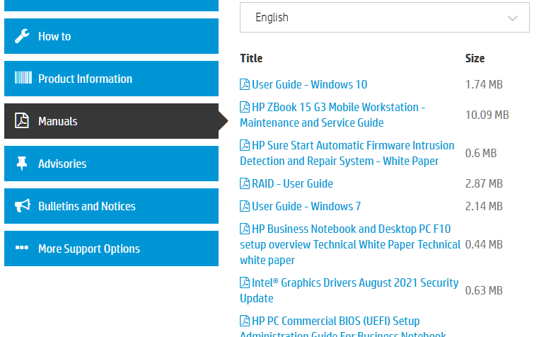

bezie de volgende link eens .. https://support.hp.com/us-en/help/d...mputing&issue=windows-operating-system-issues
mogelijk is de eerste link een verkeerde en dien je deze te gebruiken .. https://support.hp.com/us-en/help/hp-pc-hardware-diagnostics

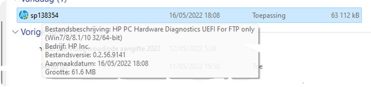

het betreft om de sp138354 te gaan in deze laatste link ..
