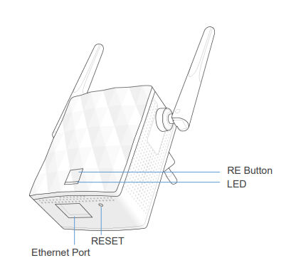

Omdat hij tweedehands is, vergeet hem dan niet een reset te geven.
Kan zijn omdat hij gebruikt is dat er bepaalde instellingen in staan die natuurlijk niet bij u werken.
Na een reset komt hij in de fabrieksinstelling. Zoals nieuw dus.
Zal ook wel in de handleiding staan. Ergens een heel klein gaatje met een microswitch daar achter. Gebruik hiervoor dan een paperclip o.i.d.
