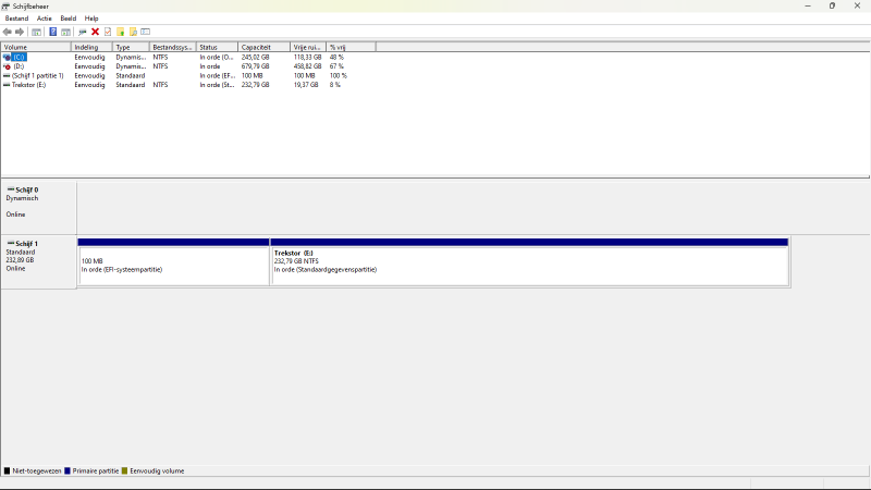

Ik wilde een extra partie maken op mijn HDD. Nu merk ik dat ik de C- en D partitie niet meer kan benaderen, met windows schijf beheer.
Windows 11 functioneer verder m.i. normaal. Zie bijgevoegde afbeelding). Wie weet wat ik kan doen ? Ik hoor het nog graag.

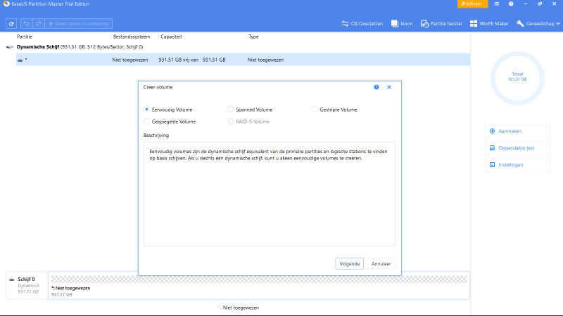

bedankt voor jouw reactie, Easeus geeft mij de mogelijkheid om de niet toegewezen schijf, om te zetten naar een "Eenvoudig volume" Is die actie aan te bevelen en behoud ik zodoende mijn bestanden en instellingen ?

Ik heb dit: " Dataverlies Dynamische schijf converteren naar standaard schijf zonder dataverlies?" nogmaals doorgelezen. hier gaat het inderdaad om een z.g. Dynamische schijf. Ik heb op mijn Laptop kennelijk te maken met een "Niet toegewezen schijf"". Hoe mijn HDD in die modus is gekomen, is mij een volslagen raadsel. Kan ik nu via Esaeus mijn HDD nu omzetten naar "Eenvoudig volume"? en zal dan vermoedelijk alle inhoud op de HDD kwijtraken, mocht het omzetten gaan lukken?

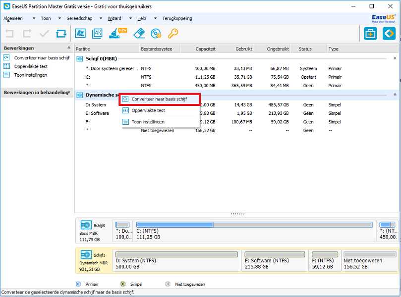

... hier gaat het inderdaad om een z.g. Dynamische schijf. Ik heb op mijn Laptop kennelijk te maken met een "Niet toegewezen schijf"".
We zitten met zijn allen toch duidelijk te kijken naar een screenshot met de vermelding Dynamische Schijf en NIET een 'niet-toegewezen ruimte' want ze staat zelfs online ...
Lol, geen weet hoe dat is gekomen en er staat toch gewoon zonder data verlies?
En wat die niet toegewezen schijf, wat mij sterk lijkt want dat zal het een niet toegewezen ruimte zijn, er mee heeft te maken ontgaat mij.
Samengevat is het eigenlijk eenvoudig denk ik ...
De schijf 0 met partities C: en D: staat dynamisch en is dus daarom niet te zien in Schijfbeheer.
De inhoud van de schijf werkt echter gewoon want anders zou Windows niet meer werken ...
Probleem = dynamisch omzetten in standaard ...
Hoe ? = zie #2

Bij het Screenshot staat inderdaad Dynamische schijf. Daarintegen staat op het uitvoerings venstyer van Eseateus (zie afbeelding) dat het om "niet toegewezen ruimte" gaat. Dus dat is voor mij ook niet duidelijk. en op mijn vorige vraag terug te komen; zou systeemherstel succesvol kunnen zijn, denk je?
