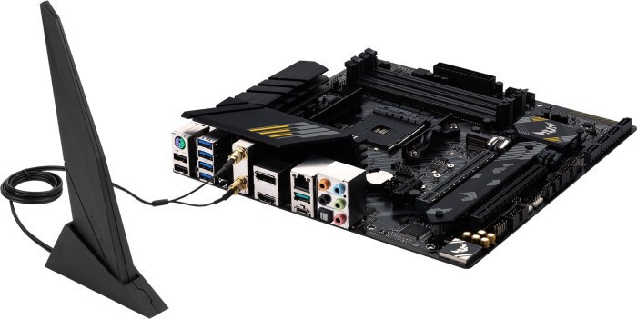

Asus Tuf Gaming x570-Pro (WIFI)

Hallo Aardbei,dank je wel voor Uw snelle reactie,maar ik kan de printer niet bekabeld aansluiten want ik heb geen goede printerkabel,ik heb er 2 liggen maar die passen niet.De wifi is goed aangesloten op het moederbord.Heb nu de driver geupdate,moet nu opnieuw opstarten en gaa dan kijken wat er gebeurd.
Hallo Aardbei,na de update van Intel Ethernet controller werkt de WIFI weer,nog niet super,maar hij doet het in ieder geval weer.het WIFI icoontje op de printer slaat niet helemaal uit,maar dat komt misschien nog wel,mag ik U heel hartelijk danken voor Uw hulp,heb nu tenminste weer WIFI,ik ben blij met PCTuts en mensen zoals U Aardbei.
