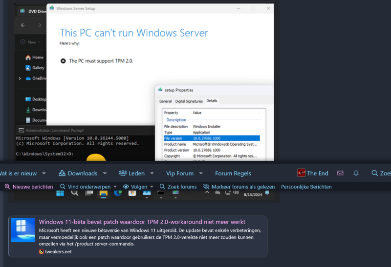

Voor The End: Dank voor de info, maar dat was mij al bekend, en dit heeft, dacht ik, alleen betrekking op de nieuwste Windows 11 versies en hopelijk komt daar t.z.t ook weer een oplossing voor. 🙏
