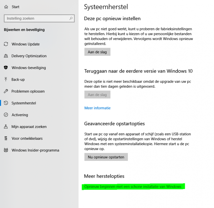

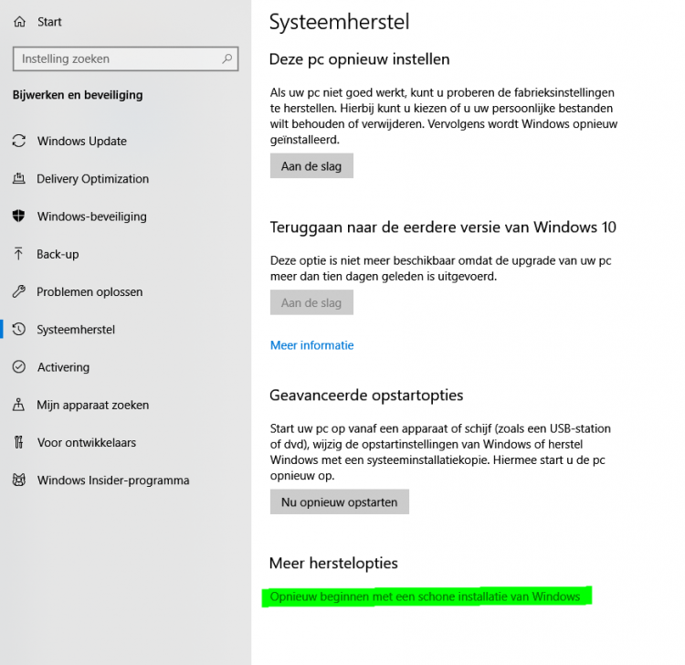

mogelijk dat je eerst deze dient te vernieuwen en dit zonder dat er dus instellingen behouden blijven aangezien er als gebruiker ""Electro Depot" " vermeld word heb ik zo het vermoeden dat deze laptop eerder wel door hen zelf werd gebruikt … het vernieuwen zonder behoud van instellingen geef je de mogelijkheid om je neef als zijnde de enige gebruiker in te stellen .
**het vernieuwen kan gerust zelf opgestart worden van uit Windows zelf …
door de optie te gebruiken opnieuw beginnen met een schone installatie van Windows ..
