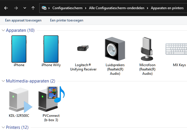

probeer ook es via :
' Een apparaat toevoegen ' .... zomaar een idéé
