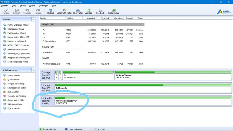

Hallo beste mensen,
ik zie dat ik een mij onbekende partitie op mijn HDD heb staan (Omcirkeld). Wie kan mij zeggen, wat voor een partitie dit is, en waar die voor is.
Ik kan hem kennelijk niet verwijderen. Of wel ???? Ik hoor het nog graag.

volgens ik zo kan zien heb jij partitie 3 verkleint en werd partitie 4 aangemaakt ..
*herbegin en verwijder alle partities hoe klein deze ook zijn ..station 0 dient in zijn geheel een niet toegewezen ruimte te zijn voor dat je een verse installatie start .
Heb ik gedaan, helaas (zie afbeelding) was de spook-partitie niet zichtbaar tijdens de her-installatie van Windows en was ook nog steeds aanwezig na de her-installatie...
Ja, want het is geen partitie van Windows, maar een boot record partitie aangemaakt toen je die dual-boot probeerde te maken.
Ik zou dus de raad opvolgen en een herinstallatie doen, maar dan met weggooien van ALLE partities ! (krijg je kans toe bij installatie Windows).
De inhoud ben je dan wel kwijt, daar valt volgens mij niet aan te ontkomen.
