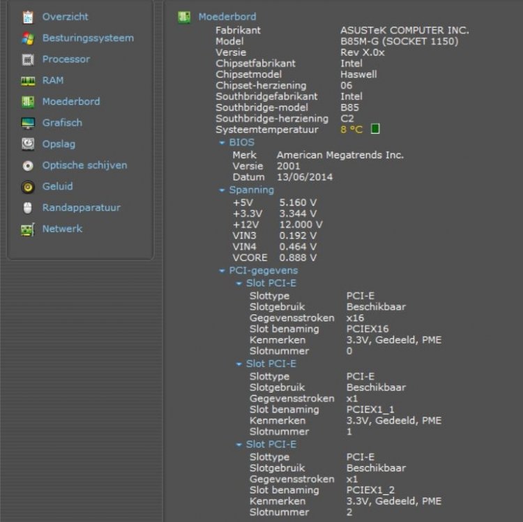

Mijn pc kan opgestart worden met een druk op de enter toets. Graag had ik dit afgezet maar vind het niet in bios.
Waar is dit te vinden? Ik dacht bij Power, maar vind het niet zo goed.

Elke BIOS is verschillend. Moeillijk te zeggen zonder het visueel te zien... Op zich zijn er meestal niet zo veel instellingen. Ga ze eens langzaam af. Twijfel je, zet ze dan hier neer...

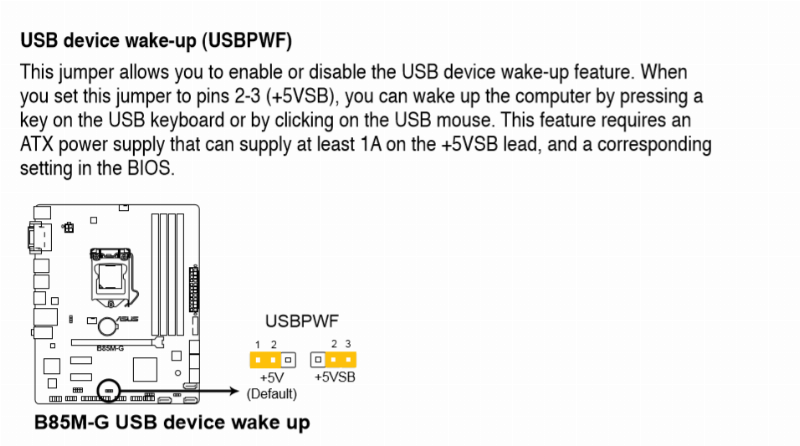

denk wel dat LP het bij het rechte eind heeft aangezien er op blz 11 gesproken word over 2 mogelijkheden om je systeem te starten via een aangesloten usb device ...
denk echter dat je de jumper usbpwf dient juist te zetten ...

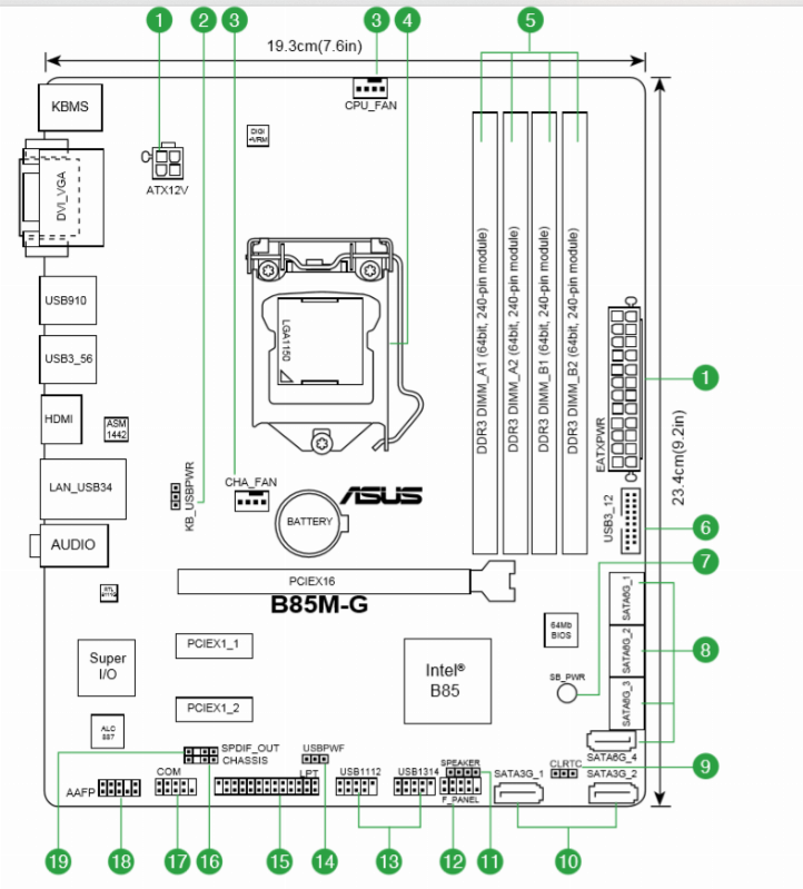

Qtex;n230122 zei:
dit is jouw moederbord en nergens word er de Ps2 Kb vermeld ..
*kan het niet zijn dat jij je vergist ...

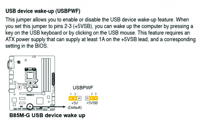

Vermoedelijk heb ik me verkeerd uitgedrukt door het noemen van Ps2. Heb deze genomen omdat daar staat Kb_USBPWR. Volgens mij Keyboard_usb power. Na het versteken van de jumper was het probleem direct opgelost. Doordat mijn Kb een Ps2 aansluiting heeft heb ik dat zo benoemd.
