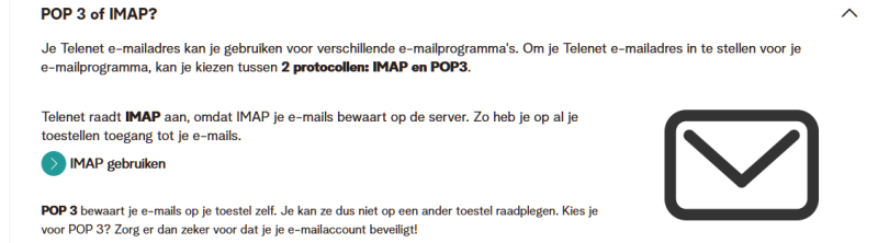

Buurvrouw kreeg email om haar POP 3 aan te passen naar SSL/TSL.
Maar bij haar accountinstellingen staat er bij inkomende serverinstellingen : in.telenet.be en bij uitgaande : uit.telenet.be.
Hier kan ik geen SSL/TSL selecteren
Of toch wijzigen naar pop.telenet.be (SSL/TLS) en smtp.telenet.be (TLS)

POP3 wordt afgeraden (veiligheid) IMAP wordt aangeraden.
vroeger was inkomede server in.telenet.be en uitgaande server uit.telenet.be was zeer eenvoudig sinds een jaar of 2 is dat verander zou de in en de uit server zelfs niet meer werken nu moet je pop.telenet.be voor inkomede en smtp.telet.be voor de uitgaande server en de SSL(/TLS) aan vinken
Daar ben ik het niet mee eens ... Het POP3 protocol is achterhaald en dat staat ook duidelijk in de mail van Telenet...
Zij (en wij van PCTuts) raden met aandrang aan om over te stappen op IMAP.
Zij doen dat enkel niet zo bruusk om niemand weg te jagen, maar binnen enige tijd zal POP gewoon ook stopgezet worden.
Geen beter moment om over te stappen dan NU ...

En hoe heb je het ingesteld dan? Als het juist ingesteld wordt, werkt alles naar behoren.
In volgende link kan je de details (nogmaals) terugvinden:

Dat bij iedereen alles perfect werkte tot nu is normaal en dat zal het ook blijven doen met de oude instellingen TOT Telenet zijn POP server omturnt en dat is voorzien eind van deze maand. Dan zal je met de oude instellingen géén verbinding meer krijgen.
Als je zegt dat je de richtlijnen hebt gevolgd en dat het dan niet meer werkte, dan ben ik zo vrij daaraan te twijfelen. Want de richtlijn (zie post nr. 11 hierboven van @DDragon80) is dat je IMAP instelt en POP niet langer gebruikt. Ik denk niet dat je dat hebt gedaan. Als je de instellingen van IMAP uit de mail of vanop de website toepast op een POP verbinding werkt het uiteraard niet.
Je hebt dus nog even tijd, en ook al je kennissen maar op het einde van de maand maart zal je toch moeten beslissen.
