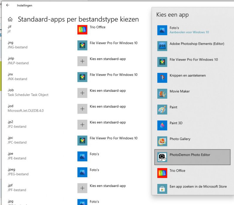

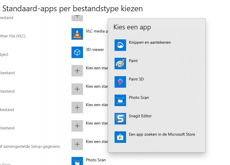

Ik wil mijn fotobestanden (.jpg) koppelen aan een zelfgekozen programma. Vroeger kon ik dit via het scherm "Standaard-apps per bestandstype kiezen". Nu merk ik in mijn huidige windows versie (20H2) dat ik niet meer vrij kan kiezen. De mogelijkheid om naar een programma te browsen is niet meer voorzien. Enkel enkele door MS gekozen programma's en zoeken in de store is nog aanwezig. Het programma dat ik wil gebruiken (Photo Deamon) staat niet in de lijst. Voor de herinstallatie van mijn Windows 10 kon ik gewoon naar dit programma navigeren. Heeft iemand hiervoor een oplossing.

Geen van beide voorstellen zijn een oplossing. Enkel bij de werkwijze van Mik kan ik een andere app kiezen op mijn systeem. Ik navigeer naar de programmamap en selecteer de desbetreffende exe, klik op Toepassen en/of OK. Maar er veranderd niets. Het oude programma (Windows app Photo Scan) blijft nog altijd staan.
wat bedoel je met 'blijft staan' ... je verwacht toch niet dat het ook van je PC verdwijnt ?
Op welke bestandsextensie probeer je die link te wijzigen : op je screenshot valt dat juist buiten beeld.
Voor wat ik wel zie denk ik niet dat je de extensie JPG hebt geselecteerd maar wel een scan-extensie ...
Op *.jpg zou standaard de Foto app van MS tevoorschijn moeten komen want dat is de standaard van Win 10

aangezien PhotoDeamon een portable app is komt deze niet in aanmerking om opgenomen te worden in de lijst zodat deze te selecteren is om deze vervolgens in de plaats te zetten van de standaard Windows 10 photo app ..
**doch zou deze wel te selecteren moeten zijn indien je dus effectief via "standaard apps via bestandstype kiezen " selecteerd om vervolgens naar .jpg te scrollen om deze PhotoDeamon als de standaard app in te stellen ..
*hier alsthans op de Windows 10 20H2 pro zou dit mogelijk zijn omdat deze PhotoDeamon daar wel vermeld staat ..
@Qtex Hier klopt iets niet want TS schreef in de vraag : "Voor de herinstallatie van mijn Windows 10 kon ik gewoon naar dit programma navigeren."

Helemaal links onderaan in zijn eerste scan zie je het woordje 'scan' nog net verschijnen.
Dat doet me vermoeden dat hij het keuzemenu helemaal niet heeft opgeroepen vanuit de JPG extensie ... even afwachten op zijn reaktie...

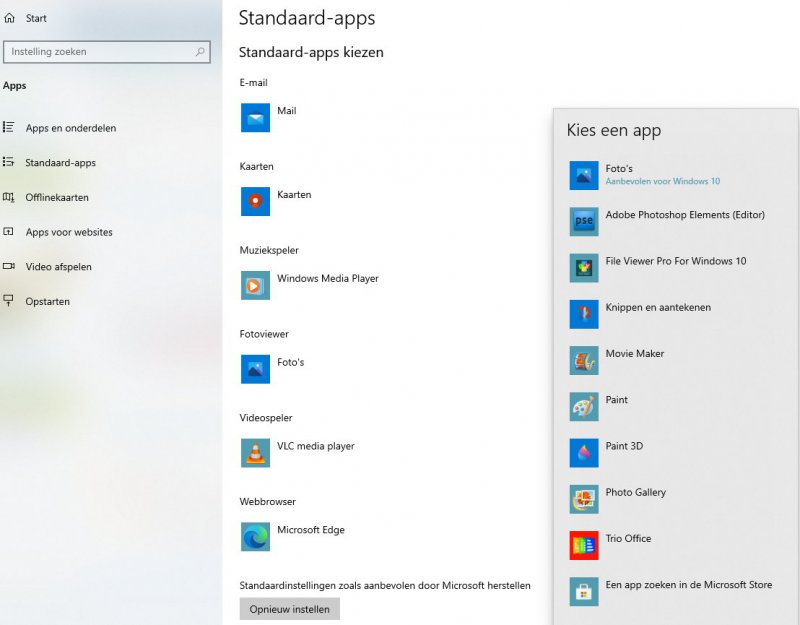

In de instellingen staat het programma juist op PhotoDeamon (zie bijlage1)

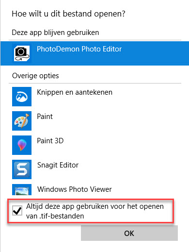

Bij openen met staat het programma ook juist op PhotoDeamon (zie bijlage2)

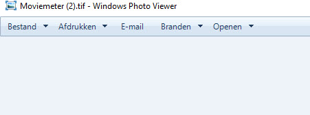

Bij het klikken op het tif-bestand wordt het geopend in Windows Photo Viewer (bijlage3)
Ik begrijp er niets meer van.

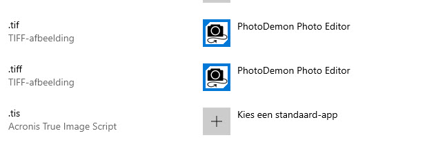

als ik hier via de standaard apps via bestandstype kiezen naar de .tif /.tiff scrol en deze een ander programma wil toewijzen dan komt de optie PhotoDeamon niet te voorschijn ...
doe ik echter rechtsklik op dit tif bestandje en kies ik openen met dan kan ik vervolgens wel de PhotoDeamon selecteren ..
@Qtex
Als ik rechtklik op het tif-bestand dan staat PhotoDeamon reeds bovenaan als standaard. Ik kan het trouwens hier ook nog eens selceteren en het vinkje om te onthouden zetten.
Maar als ik dan op OK klik om dit vensterje af te sluiten dan opent mijn tif toch weer in Windows Photo Viewer?
heb je dan ook het vinkje aanstaan om telkens .tif bestandjes te openen met photodeamon voor je op ok klikt .
*hier opent hij telkens een .tif bestandje nu met photodeamon ook al kon ik dit bij bestandstype eerder niet aanpassen ..omdat dus de photodeamon daar niet vermeld word in de lijst met de mogelijke apps.
