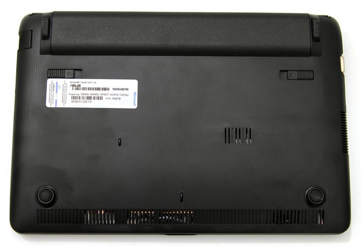

AAnderzijds, dit asusje kun je niet langs onder open....men moet toetsenbord eraf halen (wrikken) ; Weet niet of je hem dan kan opstarten, maar dat zien we dan wel.(y)
Niet makkelijk morjos om geluiden vanop afstand te interpreteren, maar het zachte gezoem dat je hoort zou natuurlijk ook van de harde schijf kunnen komen.
Mogelijk kan je de schoepen van de fan zien wanneer je met een zaklamp door de opening onderaan schijnt ?
Probeer eens te voelen of je een luchtstroom uit een ventilatiegat voelt.

Vanaf het moment dat je het toetsenbord hebt uitgebouwd zie je aan de linkerkant reeds de ventilator zitten. Wanneer je dan (tijdelijk) gebruik maakt van een USB-toetsenbord kan je nog op de netbook werken en ben je tevens in de mogelijkheid om de ventilator in het oog te houden.
