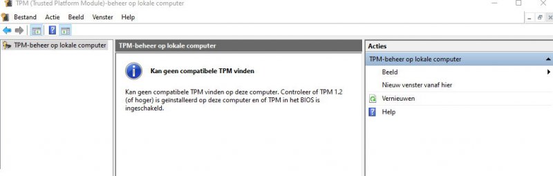

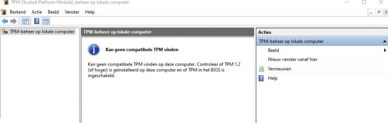

klik op de Windowstoets +R en type tpm.msc
klik op ok en indien deze aanwezig is en ingeschakeld dan zie je dit in het volgend scherm ..
hier bv kreeg ik de melding dat er geen gevonden werd ..bijgaande dien ik in het bios na te zien of deze optie aanwezig is maar mogelijk uit staat ..indien zo dien ik deze aan te zetten .

@mdc1756 eerder gaf de zoekopdracht "tpm.msc " ook hier aan dat deze tpm niet gevonden werd ..

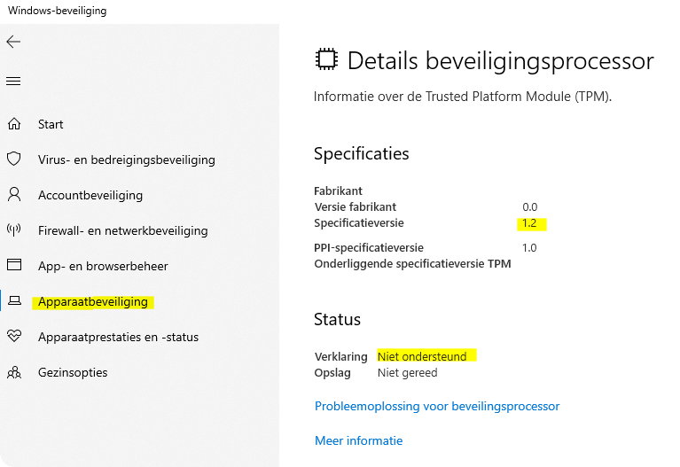

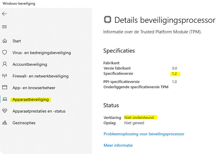

vervolgens ben ik naar de bios geweest vermits ik dit betwijfelde en aangezien ik een amd cpu gebruik diende ik via de geavanceerde bios instelling na te gaan en wat bleek de optie tpm stond op disabled deze diende ik dus aan te zetten !
*probleem is hier nu dat deze tpm verouderd is namelijk draait hier de 1.2 welke dus niet meer ondersteund word ..

Q, als je mijn link leest in mijn eerste post dan is de 1.2 voldoende, hij zal iets minder beveiligd zijn.
