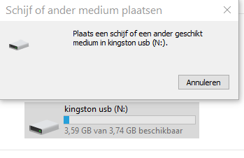

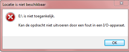

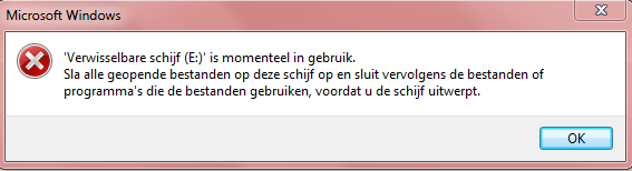

Jarenlang kwam steeds als ik mijn mp3-speler wilde uitwerpen een bericht van goedkeuring ("veilig"). Op een gegeven moment hield dat zomaar op. Er kwam een tekst van "schijf in gebruik", maar na klikken op "Doorgaan" kwam dan toch het signaal "veilig". Dat hield vervolgens ook weer op: "Schijf in gebruik", groene balk in de Verkenner en daarna zag ik dat de verwisselbare schijf vervaagde in de Verkenner, een soort indirect signaal dat hij kon worden uitgenomen.
Maar sinds gisteren is er weer een nieuw (ernstiger) stadium. Ik krijg nu de 2 onderstaande mededelingen, en toestemming blijft geheel uit. Wat kan het probleem zijn?

Lijkt er op dat het Flashgeheugen fouten bevat en niet toegankelijk meer is.
Skippy
Hier is waarschijnlijk niet zo veel aan te doen. Een mp3 player beschikt zoals een usb stick en een SSD schijf ook over Flashgeheugen dat op een printplaatje is gesoldeerd.
Zoiets is niet te vervangen zonder speciale soldeer apparatuur en het geheugen zelf is tevens nergens te verkrijgen. Ik ben het in ieder geval nog niet tegengekomen. Misschien rechtstreeks uit bijvoorbeeld de Samsung o.i.d. fabriek in verweggiestan.
Een printplaatje vervangen kost meer dan een nieuwe aanschaffen en zie daar ook maar eens aan te komen.
Een controle met CheckDrive leverde gelukkig op dat de verwisselbare schijf 100% in orde is. Bij de laatste uitworp ging het overigens weer op de "vervagende" manier, dus zonder waarschuwing. Ik hoop dat de mp3-speler nog lang blijft leven, en als er geen oplossing is, dan is er ook geen probleem, zullen wij maar zeggen.
Wat mij nu opeens te binnen schiet: als ik mijn mp3-speler uitwerp uit de laptop van mijn vriendin, dan komt de oorspronkelijke, goede mededeling van "alles veilig" wèl. Hoe kan dat dan?
Skippy
OK, hij is dus toch bereikbaar, dat bleek niet in afbeelding 2 van de topicstart.

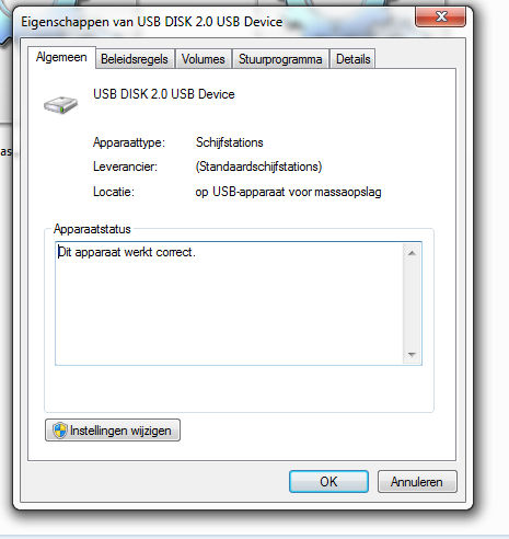

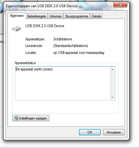

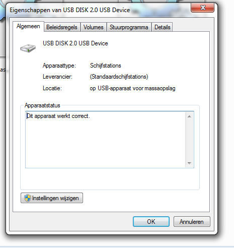

Controleer dit eens.
Ga via de verkenner naar de Eigenschappen van de USB stick en daarna naar het Tabblad Hardware, selecteer de stick en ga naar Eigenschappen.
Bij het Tabblad Beleidsinstellingen moet de optie Optimaliseren voor snelle verwijdering aangevinkt staan.

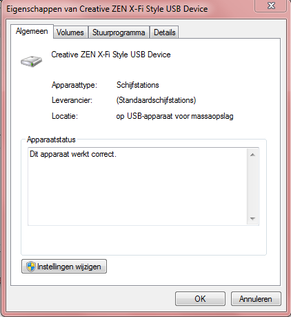

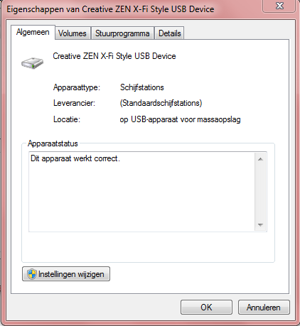

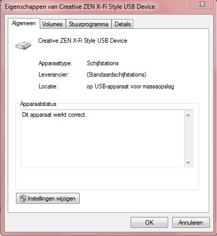

Hallo Skippy: Na de tweede Eigenschappen komen geen Beleidsinstellingen. Zie de onderstaande afbeelding.
Qtex
klik verder op instellingen wijzigen en je zou dan dus wel de tap beleidsregels vermeld zien staan ..

Hallo Skippy,
U zegt: "Dit zou je moeten zien", maar ik zie het dus niet. Administrator?: ja.
Hallo Qtex: Inderdaad, via "Instellingen wijzigen" kom ik wel bij de beleidsregels. Ze stonden reeds op "Snel verwijderen". En de methode die u noemt (rechtsklikken op de verwisselbare schijf in de Verkenner) is precies de methode die ik altijd volg. Bij mij gebeurt echter niet hetzelfde als bij u: het apparaat blijft gewoon staan. En altijd weer die vervelende tekst dat het apparaat in gebruik is. Ik plug de mp3-speler meestal alleen maar in om op te laden.
Toen ik de installatie in Apparaatbeheer ongedaan maakte via Schijfstations (in plaats van Draagbare apparaten) verdween de schijf wèl uit de Verkenner. Dat werkt dus blijkbaar wel.
