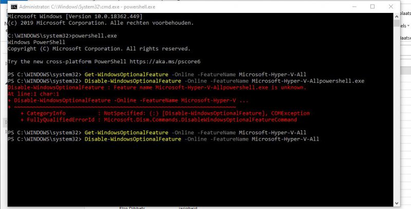

Als iemand een oplossing moest hebben om volgende error op te lossen (wat waarschijnlijk de kern van het probleem is...)
Code:
 Error                 CSI    00000054 (F) STATUS_OBJECT_NAME_NOT_FOUND #781366# from Windows::Rtl::SystemImplementation::CSystemIsolationLayer_IRtlSystemIsolationLayerTearoff::TransferFileEx(flags = (OpenForBackupIntent), op = 'Move', odir = NULL, oname = [l:171]'\??\C:\WINDOWS\CbsTemp\30780072_2125906121\Windows10.0-KB4524570-x64.cab\amd64_hyperv-worker-events.resources_31bf3856ad364e35_10.0.18362.1_nl-nl_43ce3731bdb0801e.manifest', ndir = @0x290ef425b70, nname = [l:41 ml:63]'b1b586daa8aad5011a290000f8175421_manifest', disp = Unmappe[gle=0xd0000034]
En anders stel ik voor te wachten tot de volgende Rollup update voor Windows 10 volgende maand. "Als" dit een bug is, zou het kunnen opgelost zijn. Al vrees ik ervoor...

Hallo, ik heb een gelijkaardig probleem: kan de cumulatieve updates ook niet installeren, krijg direkt een melding met foutcode: 0x80070002. Heb hier het hele gesprek doorgenomen en uiteindelijk een DISM.exe /Online /Cleanup-image /Scanhealth en daarna een DISM.exe /Online /Cleanup-image /Restorehealth doorgevoerd.
Krijg de melding: source file niet gevonden en foutcode 0x800f081f.
Mijn vraag is nu: kan ik voor de volgende opdracht (zie #25) de iso van de recovery disk windows 10 van deze site gebruiken?
Met dank bij voorbaat Lg Ulla
@ulla545
Zou gewoon even afwachten dat er een fix of nieuwe update voor komt,
voorlopig is dit nog niet te repareren.
geduld is een schone zaak , alle DIS.exe zal ook niet gaan helpen.
Foutcode 0x80070002 betekent oftewel dat enkele bestanden van het updatesysteem zelf beschadigd zijn of missen, oftewel dat het te updaten onderdeel missende bestanden heeft. Vaak wordt dit door een malwareinfectie veroorzaakt.
@ulla545 men spreekt in bericht #25 duidelijk over een installatie medium het zijnde een dvd , usbstick of een iso die je dan oplaad in een virtuele drive ..
het antwoord op je vraag dus of je dan de recovery disk daarvoor kunt gebruiken is duidelijk een Neen ..
@Johnny Five je heb gelijk dat er ontbrekende bestanden zijn op het systeem om deze update te kunnen voltooien …
deze worden dan terug opgehaald vanuit de instal.esd of de instal.wim die aanwezig is in de source file en bijgevolg zal /zullen deze ontbrekende bestanden terug aangevuld worden op het systeem waar deze ontbreken *lees het laatste strofe maar eens na van bericht #25
