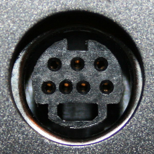

De Laptop Medion, type MD 96640, draait onder Vista en heeft
USB2 aansluitingen
S-video (7-pins)
