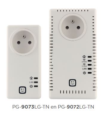

ik heb een vraagje/inlichting over WiFi Powerline /repeaters
ik heb al een tijdje de WiFi Powerline van Telenet die ze gratis aanboden toen
die bestaat uit 2 delen , 1 in het stopcontact verbonden met het modem
het tweede deel waar ge hem wilt gebruiken
werkt goed
nu zie ik al een paar keer een repeater van het Nieuwsblad die maar uit 1 deel bestaat
dus gewoon steken waar nodig
mijn vraag is dus : wat zou het verschil zijn tussen de werking van die 2 , beter , gelijk of slecher?
gewoon om eens te weten

Dit zijn twee verschillende producten. De Telenet Powerline zet je bedraad netwerk via je elektriciteitsnet verder, ipv over UTP of FTP kabel. Er zit voor zover ik kan zien ook een Wifi AP op. De andere is enkel een Wifi Repeater, zonder bekabelde communicatie. Is dus niet hetzelfde.

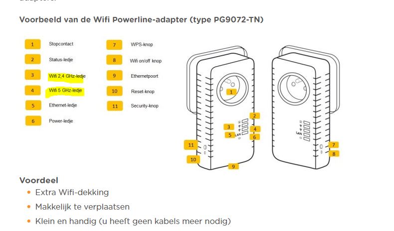

Is dat zo ? Ik meen op het rechter apparaat de PG9072 te zien staan: 2.4 GHz en 5 GHz.
Staat dat er niet op dan heb ik verkeerde info gegeven.

De powerline adapters (foto1):
Deze gaat met een adapter zen bedraad netwerk supperponeren op het elektriciteitsnet. In lekentaal wil dit zeggen dat hij data op je elektriciteitsnet plaatst (en haalt). Dus het elektriciteitsnet gaat dienst doen als voeding (wat standaard zo is), en het gaat ook data transfereren. Daarbij gaat die ook diezelfde data de lucht insturen via Wifi (dus geen repeater, maar een Access Point functionaliteit). Wat dus beter is.
