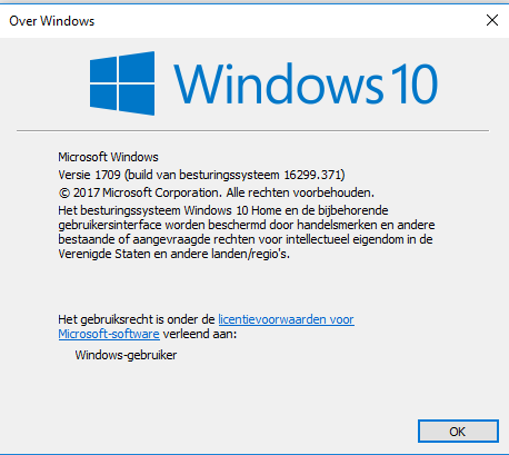

Zoals je kan zien draai ik Win 10 home en heb ik 1709 16299.371
