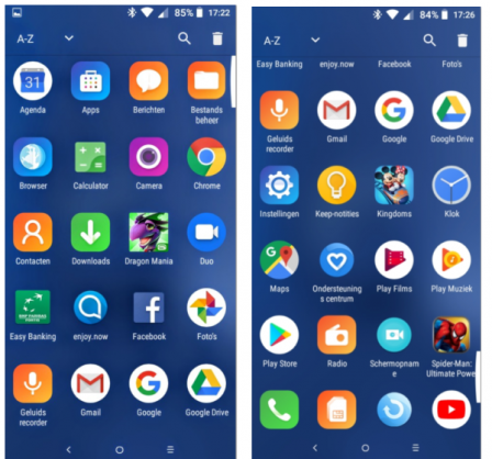

Qtex
*men dient de power button +de volume toets- gelijktijdig te gebruiken om een screenshot te nemen …
hier zijn er 2.. dit zijn al de app's
welke gebruik ik niet .. of beter gezegd welke gebruik ik dus wel.. : bellen , contacten , berichten , klok, maps , easy banking , calculator , geluids recorder , camera, play store ….
de overige zeggen me niets !
