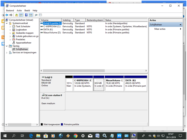

Van de SSD schijf kan ik niets aflezen, dus heb ik het losgekppeld en via de gewone harde schijf een kopie van schijfbeheer gemaakt.
239987

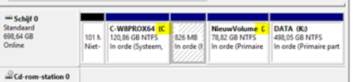

dit is dus een afbeelding van je HDD en niet van je SSD...
wel heb jij dan een dual boot aangezien ik in deze afbeelding 2x de C vermeld zie
239988
welke partitie heb jij dan gecloont naar de SSD
*ik zie tevens ook dat de 100MB gereserveerde systeempartitie voor de C: W8pro x64 een niet toegewezen ruimte is ..
m.a.w. kan dit systeem al niet gestart worden .. echter vermeld je in je openingspost dat je wel kon opstarten naar de Windows 10
hier veronderstel ik dan dat je de "nieuwe volume" C heb gecloont naar de SSD ...
in feite heb je er een circus van gemaakt en was het beter geweest of de Win8 pro eerst te upgraden naar de Win10 pro en deze daarna over te zetten naar je SSD...
of je ga voor een verse installatie van de Windows 10 pro op de SSD .. waarbij je eerst de SSD aanmaakt als een niet-toegewezenruimte zodat tijdens de installatie procedure zelf de schijf indeling aanmaakt word .
*er van uitgaande dat je dus enkel de 78,82 GB "nieuwe volume C" heb gecloont naar de SSD heb je mogelijk ook op de SSD een niet toegewezen ruimte gekregen .
