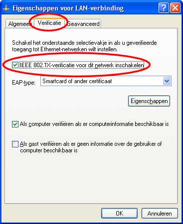

heb xp pro terug geïnstalleerd alles ok, behalve dat mijn draadloze verbinding zegt
"windows kan geen certificaat vinden aan de hand waarvan u bij het netwerk kan worden aangemeld en dan komt de naam van mijn netwerk"
als ik op internet ga dan krijg ik de melding dat de pagina niet kan worden weergegeven
ik heb ook nooit mijn wachtwoord moeten ingeven van mijn router waarmee de pc in verbinding staat
wat moet ik nu doen?
ed
Ga eens naar de LAN eigenschappen en dan het Tabblad Verificatie
Vink 'IEEE 802.1X eens uit.
