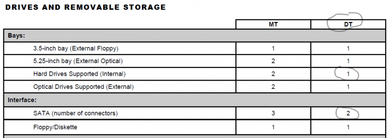

Maar ik lees in de technische specs van de lage versie, niet de mini-tower :
* SATA connectoren op het moederbord : 2
* Internal HDD supported : 1
Hoe moet ik dat interpreteren ? Er zit er maar ééntje in, dat klopt maar kan het voorvallen dat er meer connectoren zijn dan het moederbord en/of BIOS ondersteund ?
Dat lees ik voor het eerst in mijn carrière, Internal HDD supported : 1

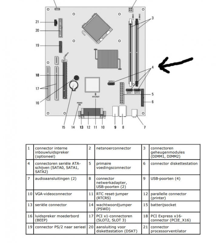

Als er twee Sata connectoren aanwezig zijn, kun je daar dan ook twee devices werkend op connecteren. Ik ben nooit een BIOS tegengekomen die dit kan uitschakelen of een bepaalde limit heeft.

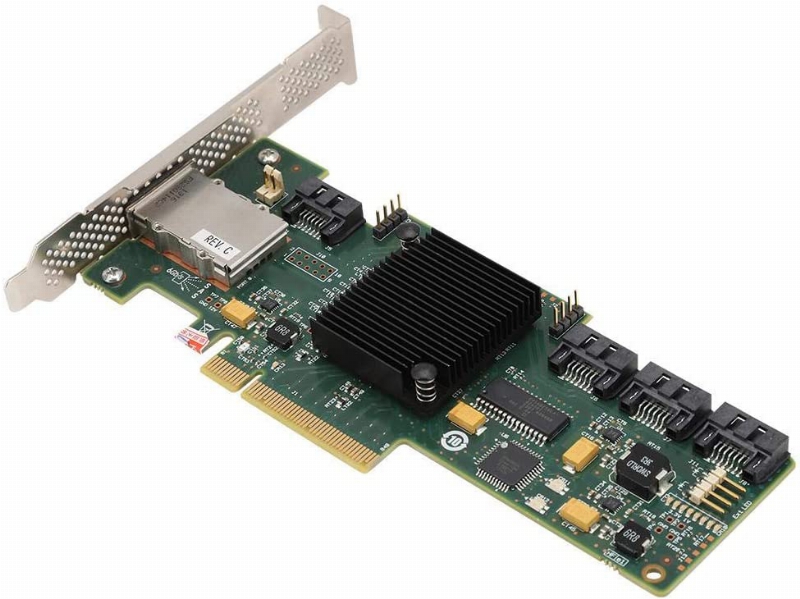

Ik zou dit dus gewoon proberen. En als er nog andere vrije slots aanwezig zijn bestaan er ook insteekkaartjes naar Sata zoals deze bijvoorbeeld.

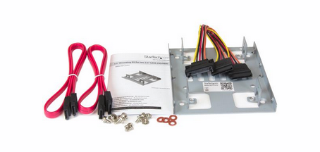

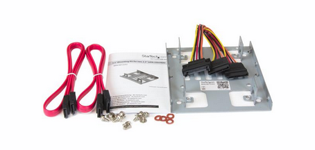

een bay is een sleuf voor een hdd te plaatsen. als er een 3,5" hdd in zit kan een bracket zoals in #6 gebruiken en 2 x 2,5" inch gebruiken , waarvan de tweede naar een sata aansluiting gaat op het moederbord, ook de voeding niet vergeten!
Maar als er dus maar 1 bay is en daar zit een HDD 3.5 in - dan moet die er uit om er 2x een 2.5 in te steken ... ? zie ik dat juist ?

Ik denk inderdaad dat ze met Internal HDD supported : 1 bedoelen dat er maar ruimte in de behuizing is voor 1 harddisk. ( het woord supported is een beetje een ongelukkige keuze )
Maar er zijn twee sata connectoren aanwezig en dat betekend dat er wel twee sata apparaten aangesloten kunnen worden.
Kan een harddisk en een optisch station zijn of twee harddisks en geen optisch station.
Ligt er dus aan of beide sata connectoren nu in gebruik zijn.
Is er ééntje niet in gebruik kun je deze voor een tweede harddisk gebruiken. Je moet dan wel even iets verzinnen om deze disk ergens te plaatsen in de behuizing. Misschien tevens een splitter gebruiken in de voedingskabel als er geen loze kabel meer is.

Ja inderdaad, den 3.5" eruit, tenzij je zo'n brackect kan monteren op die van de andere .... .
cloning van de 3;5" naar 2.5", met goeie software, te doen, zelfs Office 2019 bleef doorwerken ...
