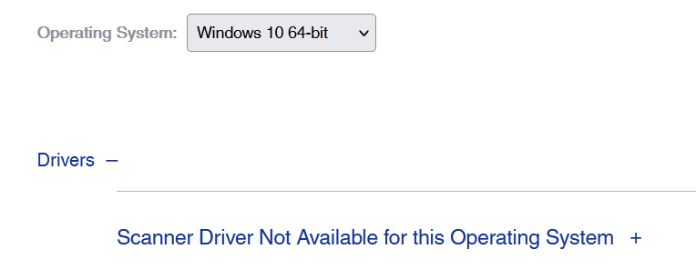

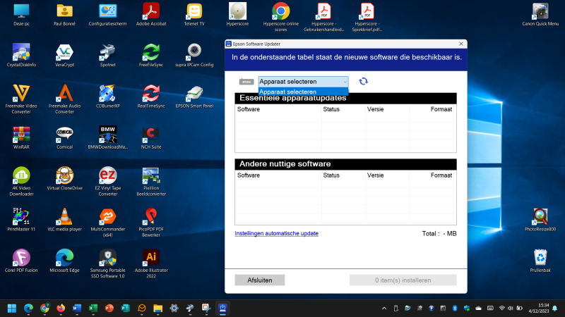

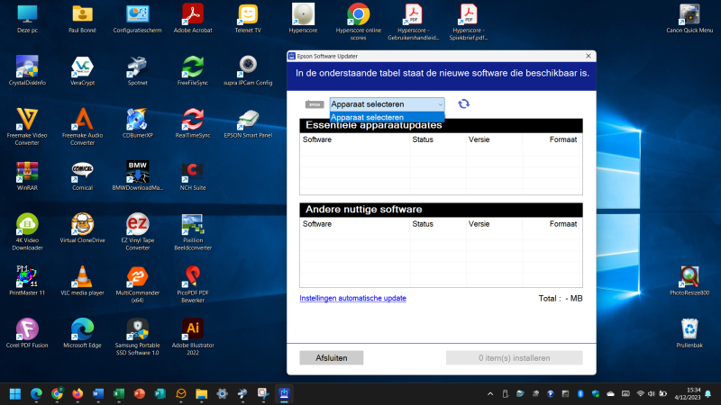

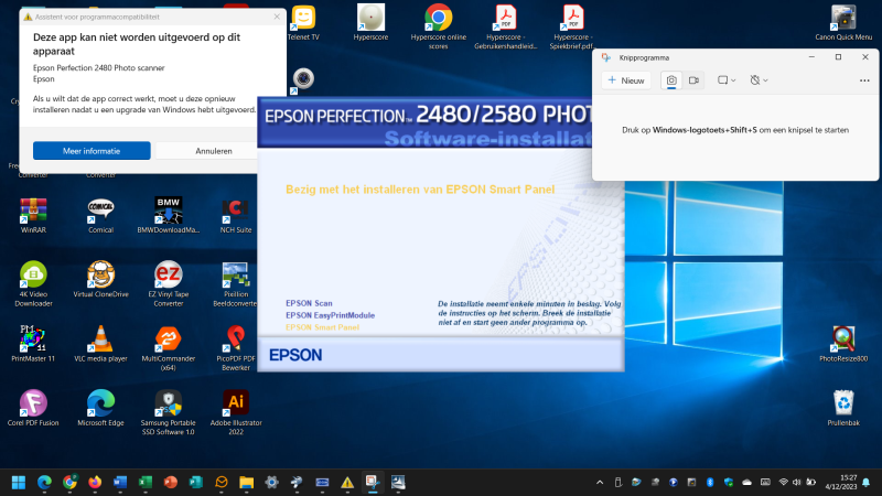

Ik heb een 20 tal jaren geleden een dia en negatiefscanner Epson Perfection 2580 Photo gekocht. Stuurpogramma en software (Epson Panel) werkten perfect onder Windows 7/8 en ik heb destijds vele negatieven ingescand tot grote tevredenheid. Nu ik op, pensioen ben heb ik die terug uit de kast gehaald om nog wat verder te scannen maar onder Windows 10/11 werkt het helemaal niet meer. Vlug even een nieuwe driver en update binnenhalen van de Epson site maar hetgeen daar op staat trekt op niks en werkt ook niet.
Epson gecontacteerd, mail gestuurd met screenshots, maar die antwoorden gewoon niet meer. Denk dus dat ze zelf geen oplossing hebben. Iemand die mij kan helpen met dit probleem.

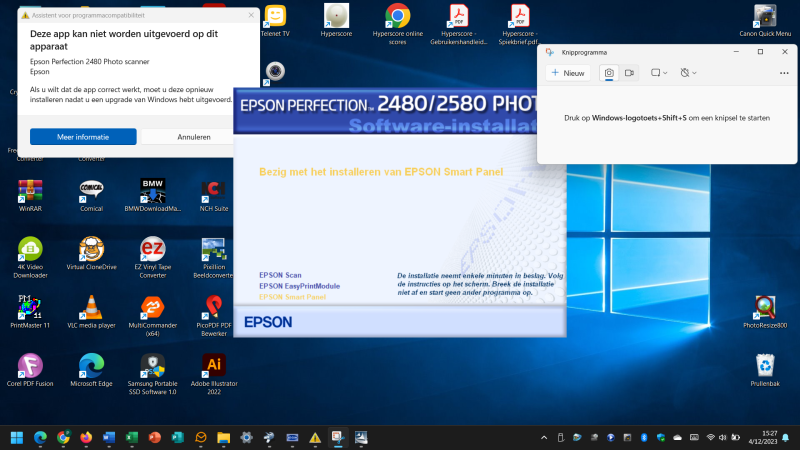

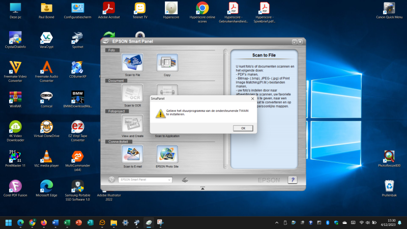

Bij installatie de originele software vraagt krijg ik een melding dat ik mijn Windows moet bijwerken maar die is bijgewerkt en als ik die melding negeer gaat de installatie wel verder maar vraagt
ie daarna naar een gepaste TWAIN driver. Geen idee hoe ik daar aan kan geraken. Iemand een mogelijke oplossing ??

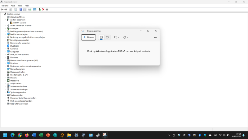

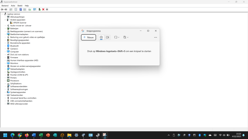

Wat Windows 10 betreft, val je al uit de boot. Aangezien hij in je device manager al een probleem aangeeft... lijkt het erop dat er geen out of the box oplossing beschikbaar is.
Voor zulke situaties is het gangbaar een ouder toestel (Windows 7 oa) in leven te houden om dit probleem op te lossen.
