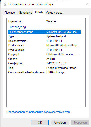

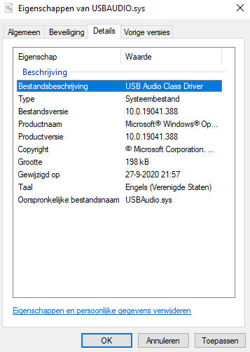

De bestanden in de map C:\Windows\System32\drivers lijken bij mij nieuwer te zijn. ( zie bovenste afbeelding.)
Onderste afbeelding zijn denk ik de standaard drivers van Microsoft toen ik de besturing er op gezet heb. Deze staan dus in System32\DriverStore\FileRepository
Hiermee zou het bij u dus gewerkt moeten hebben.
Na driverupdates staan ze dan volgens mij in System32\drivers
Dit zou betekenen dat C:\Windows\System32\DriverStore\FileRepository de backup locatie moet zijn van de eerste geïnstalleerde drivers.
En er is een 2 toegevoegd aan de bestandsnaam dan de driverupdate zo te zien.
