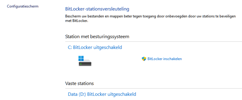

Het probleem is opgelost ik heb het gedaan daar bitlocker steeds naar mijn sleutel vroeg, ik heb die na veel zoeken ingegeven en nu is het systeemherstel toch gelukt.
Bedankt in alle geval.
Ed
Het encrypt (versleuteld) de HDD/SSD.
Zonder het paswoord kan die schijf niet gelezen worden, dus ook niet windows opstarten.
Veilig als je gevoelige data (bedrijven) op je laptop hebt en die vaak onderweg gebruikt.
Wordt die gestolen kunnen ze daar niet aan. Is ook niet leesbaar op een andere computer.
Ttz.... het is niet 100% veilig...
Voor thuisgebruik: uitschakelen.
Als je ooit eens problemen met je hdd hebt of systeem niet meer opstart of...
Veel minder kans je data te kunnen herstellen (backup...)
Lees link in Aardbei's vorige post.
