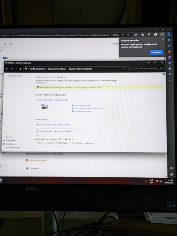

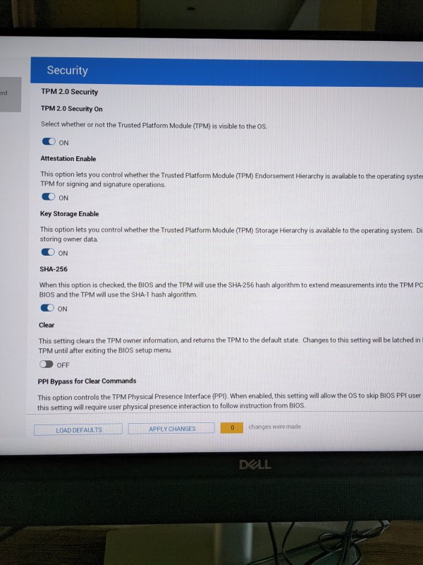

ben in de bios geweest van Dell zie foto's
zet ik TPM ook uit of alleen bitlocker, ik las in post #46 dat je bitlocker via het register kan uitzetten of moet ik het via het zoekvenster: bitlocker intypen en zo uitzetten.

wat moet ik me hier bij voorstellen:
BitLocker onderbreken​
Opmerking: BitLocker tijdelijk onderbreken kan vereist zijn voor bepaalde computeronderhoud en updates. Als u het BIOS bijwerkt, moet u BitLocker ALTIJD onderbreken voordat u de update uitvoert. Als BitLocker tijdens de update actief is, gaan alle opgeslagen sleutels op de TPM VERLOREN
1/ over welke sleutels gaat het hier
2/ Deze Dell heeft al automatisch een BIOS update gedaan, kan dit kwaad dan als je bovenstaande leest.
Ed

via zoekscherm staat bitlocker wel uitgeschakeld en in bios ingeschakeld wat moet ik nu geloven, er kan toch niet verwacht worden van een pc gebruiker dat je dat allemaal nakijkt, zie foto

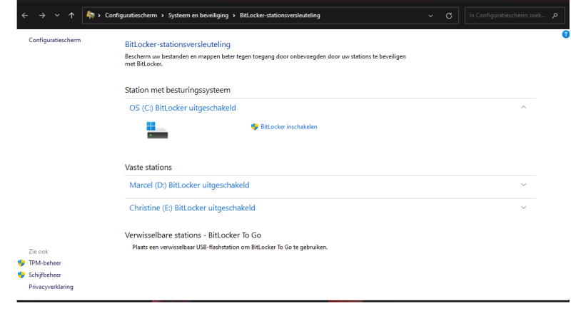

ik kan bitlocker niet uitscchakelen via instellingen daar staat hij zogezegd al uitgeschakeld
    54.4 KB · Weergaven: 56
Nu kan ik ook niet meer volgen, in de 1ste foto staat bitlocker AAN.
Daar staat ook "Ter beveiling worden sommige instellingen beheerd door de systeembeheerder" (Group Policy?) waardoor jij m dus niet kunt uitzetten of optie (TPM) hieronder.
2de Foto is NIET van bitlocker maar van TPM dat zijn 2 verschillende dingen die wel (kunnen) samenwerken.
Vermoed je bitlocker via TPM beheerd wordt en niet via windows.
Dwz Bitlocker keys in de TPM module zijn opgeslagen, wrs de reden je het niet via windows kan uitzetten en je BL dus ook weer via TPM (Uefi bios) moet uitzetten.

Je hebt gelijk, maar ik heb eerst even apparaatbeveliging uitgezet duurde ongeveer 15'.
Nadien ging ik zien naar bitlocker en die stond nu af dit vond ik zelf ook raar

Windows gebruikt de TPM om de bitlocker keys te bewaren. UEFI BIOS/TPM kan bitlocker niet beheren daar dit een Windows component is.
Als je de TPM uitschakeld in de UEFI, gaat bitlocker zen ding niet kunnen doen wanneer actief.
