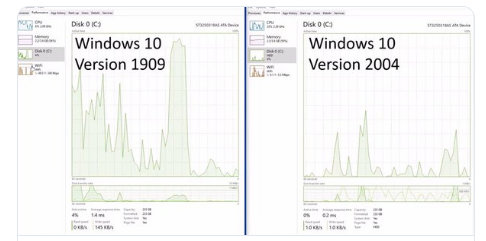

De aanstaande update van mei 2020 voor Windows 10 van Microsoft zal naar verluidt een aangepast indexeringssysteem bevatten dat de algehele systeemprestaties met bepaalde configuraties zou kunnen verbeteren.
Indexering in Windows houdt in dat het besturingssysteem de bestanden op uw computer onderzoekt en hun informatie catalogiseert. De volgende keer dat u op uw systeem naar een specifiek bestand of trefwoord zoekt, zoekt het naar de index om sneller resultaten te vinden.
Het probleem is dat indexeren uw hardware kan belasten en kan leiden tot verhoogde schijfactiviteit, vooral als u een mechanische harde schijf gebruikt. Dit is waar de nieuwe update binnenkomt.
Zoals Windows Nieuwste hoogtepunten , heeft Microsoft de indexer in de laatste update verfijnd, zodat het minder invloed zou hebben op de prestaties. Volgens de publicatie zal Windows het indexeren nu vertragen of zelfs volledig stopzetten terwijl u andere activiteiten uitvoert, zoals het overbrengen van bestanden.

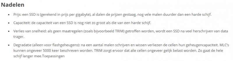

Kan u wat verheldering geven over die beperking ? Ik kan aannemen dat alle geheugens (tot nogtoe) wel een fysische drager nodig hebben en dus vergankelijk zijn maar wist nog niet dat de I/O-bewegingen werden beperkt.
Bedoelt u een fysische vergankelijkheid op niveau van de microchips (1) ofwel een beperking door software opgelegd (2) ?
In geval (1) meen ik dat hardware chips op zich jarenlang meegaan, tenzij tegenslag kort na de ingebruiksneming of gebruik buiten opgegeven specificaties
In geval (2) is het oneerlijk om hara-kiri zaken te produceren via software of zelfs geprogrameerde harakiri-chips, maar dat is helaas niet zo ongewoon.
Skippy
Om een SSD van 250GB aan z'n eind te krijgen zou je een jaar lang dagelijks ruim 190 GB moeten schrijven. Daarvoor zou je de schijf dus elke dag voor twee derde moeten beschrijven met nieuwe data, wat niet heel realistisch is.
