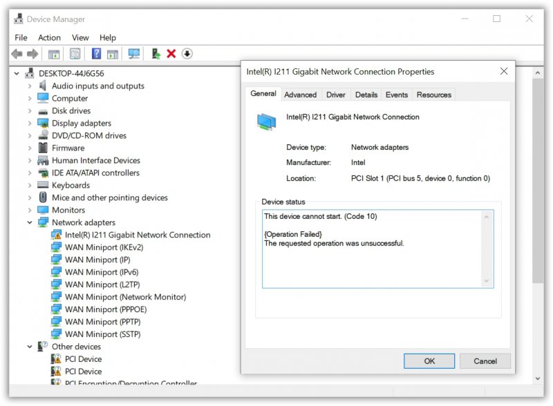

De drivers van Intel heb ik handmatig geïnstalleerd maar dit mocht niet baten.
Iemand een idee hoe dit te verhelpen? Opnieuw installeren van windhoos komt elke keer bij hetzelfde scherm uit " ik heb geen internet"

Ziet er naar uit dat de drivers van de Gigabit adapter niet zijn geïnstalleerd. En verder nog een PCI Device waarvan ik uiteraard niet weet wat dit is omdat ik geen enkel idee heb welke hardware er in uw pc aanwezig is.

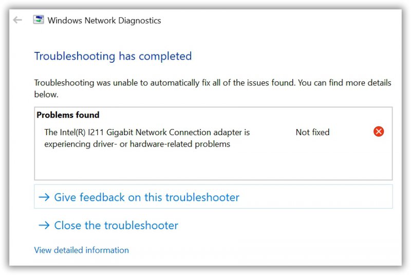

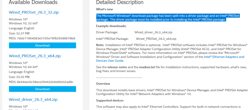

de " gewone' wired Intel l211 drivers gedownload van intel site installeren op zich prima, dank voor de tip.
maar het probleem blijft.

In de topicstart en dan de afbeelding zie ik staan PCI slot 1 en de melding van de Gigabit netwerk adapter.
Dit betekend dat er een los insteek netwerk kaartje in de pc in de PCI slot gestoken zit en deze niet op het moederbord zit
Hiervan zal je eerst de juiste drivers moeten installeren om een netwerkverbinding / internet te kunnen maken.
Staat er ergens een fabrikant en/of typenummer op dit kaartje ?
Zit er eigenlijk wel een netwerkaansluiting op het moederbord ?? Probeer deze dan eens.
