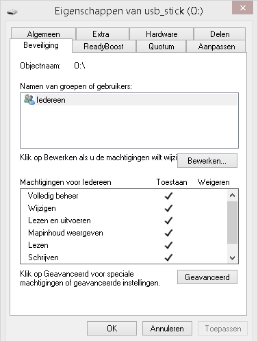

kun je effe vermelden wat er "tussendoor" kwam ...het is zo dat als je bestanden gaat overzetten dat je ook niets anders gaat doen op de pc ...
*wat betreft de usb stick snap ik je niet dat je eerst al de bestanden op deze stick wilde zetten om deze dan vervolgens neer te zetten op de D schijf ....
dit overzetten dien je dus te doen door de D schijf aan te sluiten ( je zet dus de bestanden over van de C naar de D zonder gebruik te maken van een tussen stop in dit geval de usb stick )
*nu wat betreft de usb stick zelf kan deze wellicht tegen lezen beveiligd zijn .
kun je met rechts de stick aanklikken en de eigenschappen opvragen ?
heb je hier het volledig beheer over de stick !

Wat betreft de usb-stick. Waar ik hem ook laad (USB2 of USB3) de machine geeft wel een geluidje dat er iets geladen wordt, maar geeft hem niet aan via de verkenner of andere file-software zoals Multicommander en Filesizer...
Dus kan ik ook niet naar de eigenschappen kijken.
