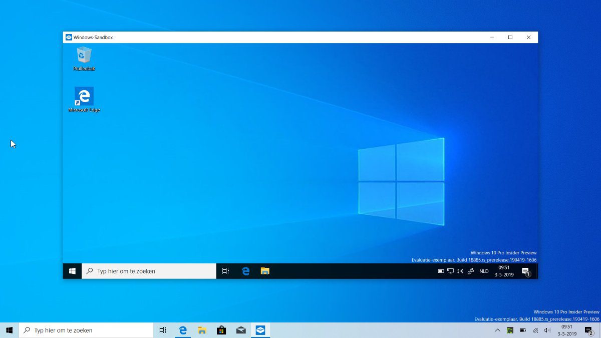

Overigens : vermijd programma's te moeten desinstalleren door nieuwe apps eerst te testen in Windows Sandbox !
Werkt in Win10 en 11 vlekkeloos en dan kan je zoveel testen en experimenteren als je wil zonder je systeem te bevuilen.
Enkel wat je prima vindt en zult gebruiken installeer je dan in je OS.
Zo doen wij het hier bij PCTuts alleszins ... mijn Windows zou er lief uitzien ondertussen mocht ik dat niet doen en het is zo veel minder bewerkelijk dan het terugzetten van system restores / back-ups of clones ...
