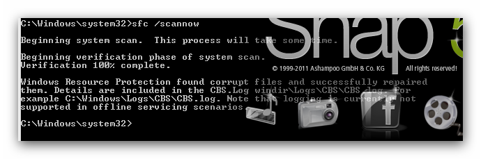

heb je al eens sfc /scannow opgestart via een cmd om je systeem te checken op missende bestanden en indien nodig deze ook te laten herstellen ..

- na uitvoeren van de sfc /scannow bleken er enkele corrupte files te zijn gerepareerd; doch bij uittesten van de installatie van PSE 11 kreeg ik de beroemde errors terug (dit gebeurt zelf bij een upgrade van de adobe reader die ook blijft steken).
    41.7 KB · Weergaven: 241
