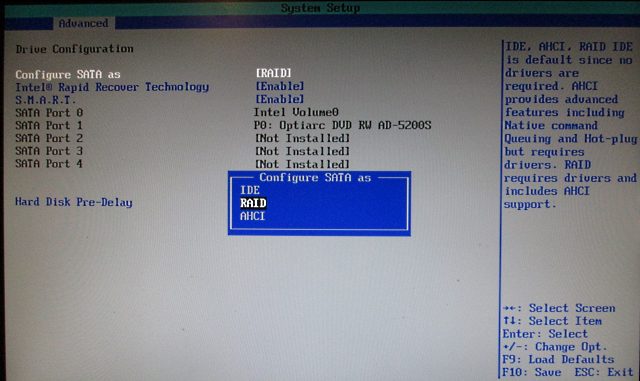

Elk BIOS is weer anders, maar dit zou ergens bij Advanced moeten staan. Kijk eens of daar configuration SATA o.i.d. staat. Hier zou je dan een keuze moeten kunnen maken voor bijvoorbeeld RAID of AHCI of IDE.
Maar beter is om dit te veranderen voordat je de besturing er op zet. Doe je dit nu dan kan het gebeuren dat de pc niet meer wil opstarten.
Beter is om nu de besturing er al op staat de registersettings te veranderen.

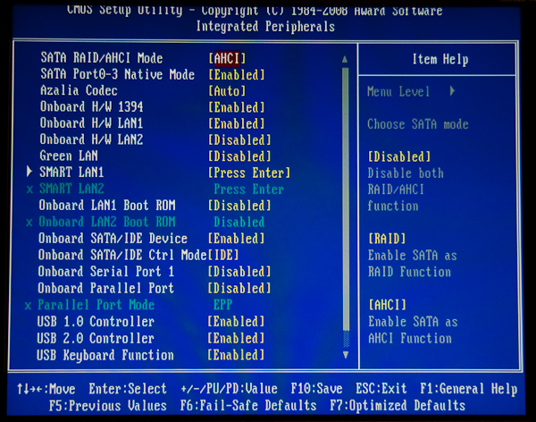

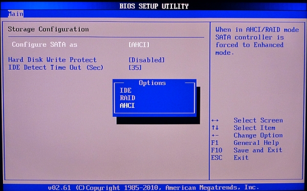

Hierbij wat afbeeldingen van verschillende BIOS
