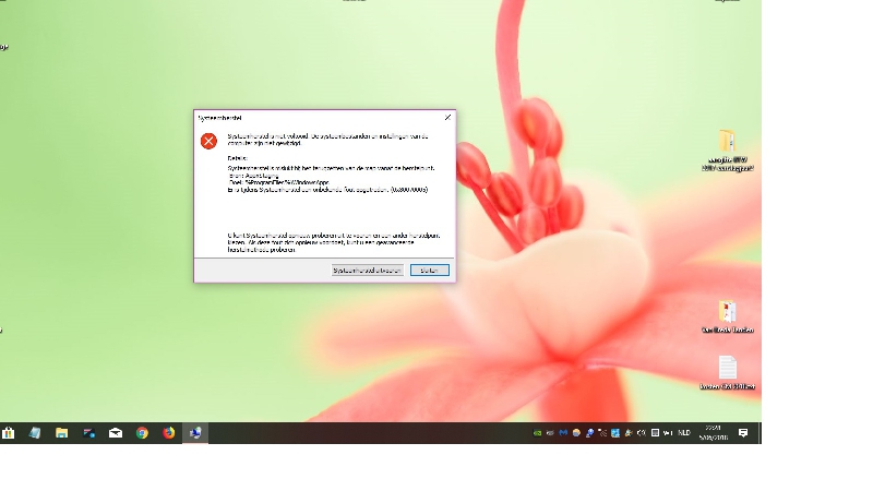

ik kan geen systeemherstel uitvoeren na de nieuwe upgrade zie foto aub, iemand een oplossing thanks

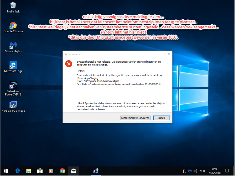

ook hier lukt het niet meer om een systeemherstelpunt te gebruiken ook al is deze juist geconfigureerd en is er voldoende ruimte om herstelpunten op te slaan ….het is Microsoft zelf die dus beslist heeft om deze optie in versie 1801 niet meer te gebruiken .
verduidelijking :
men kan systeemherstel opstarten en men kan zelfs een herstelpunt kiezen …
start men vervolgens het proces tot het terug plaatsen van dit gekozen herstelpunt dan verkrijgt men een blauw scherm met de woorden " uw Windows bestanden en -instellingen worden terug gezet ..Een ogenblik geduld ...Systeemherstel initialiseren ….dit duurt dan een tijdje en daarna word het systeem opnieuw opgestart en verkrijgt men deze melding dat het niet voltooid kon worden betreffende de foutcode
0x80070005

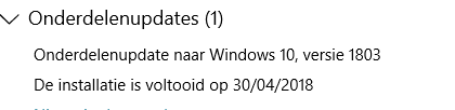

bij de overgang van een eerdere versie naar versie 1801 worden zo wie zo al de bewaarde herstelpunten verwijderd …
bij sommigen word zelfs het aanmaken van herstelpunten uitgezet bij anderen dan weer niet …
bij diegene waar deze dus niet uitgezet werd word vervolgens eerst de ouderen verwijderd om daarna na een paar dagen een nieuwe aan te maken betreffende de onderdelen update naar versie 1801..

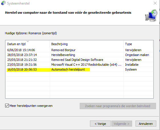

zoals je hier kunt zien verkreeg ik op 30/04 de onderdelen update naar versie 1801 en op 6/5 werd er hier een automatisch herstelpunt aangemaakt ..

Qtex;n232393 zei:
*of ik deze dan ook kan aanspreken ,wel daar heb ik nu mijn twijfels over aangezien het me op een virtuele Windows 10 het niet lukte !
Dat herstelpunt werd aangemaakt op 16/5, dus 16 dagen na de installatie.
Toen was alles van de vorige versie al lang van de pc verdwenen. Hoe ga je met dat herstelpunt de vorige versie kunnen terugzetten???
Systeemherstel dient NIET om een vorige versie terug te zetten.
J.W. ik zeg dan ook niet dat ik terug wil naar de vorige versie ik zei dat er een automatisch herstelpunt werd aangemaakt en ja heb me vergist in de datum...
de vraag is echter of ik dat "automatisch herstelpunt " kan gebruiken ...wat ik dus betwijfelt aangezien het niet lukte op de virtuele Windows 10 (test pc )

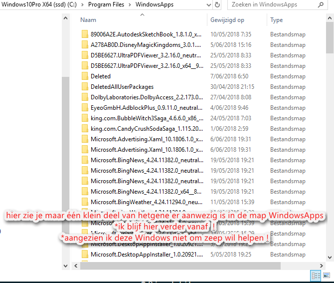

de door u genoemde map is dan ook enkel door de thrustedinstaller te benaderen of je dient de machtigingen over te nemen ...wij als gebruikers ook al zijn we administrators zijn niet gevolmachtigd om deze te benaderen .
en ook al konden we de map "windowsapps [FONT=Helvetica,Arial,Verdana,sans-serif]"[/FONT]openen dan is het nog de vraag wat moet er dan gebeuren ...1 foutje en je Windows is om zeep ..
