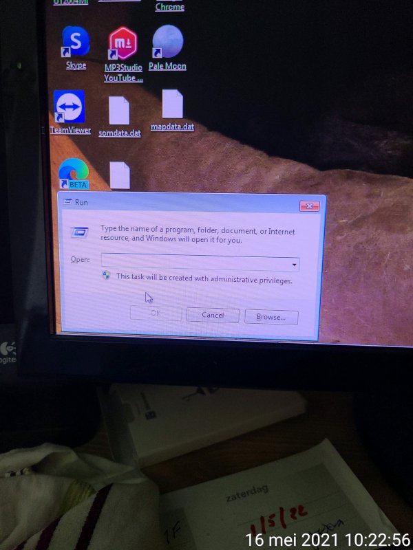

Waar kan ik dit op windows 10 vinden , vind dit dus nergens terug, ik weet dat ge run in die zoekbalk moet typen maar dit komt dus niet tevoorschijn, deze foto is van mijn windows 7
Ok, ga ik even gaan proberen met het woordje uitvoeren , want run komt niet , en ik drukte eerst op die windows knop omdat ik op fullscreen aanhet kijken was wat ik moet doen , maar ga dus nu eens proberen met het woordje uitvoeren

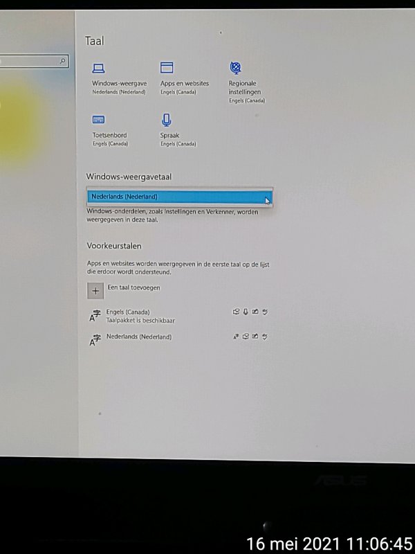

Begrijp ik ook niet - want ik zie dat je Engels (Canada) wel degelijk geinstalleerd hebt staan.
Maar ben niet zeker dat dit een weergavetaal is voor MS.
Misschien eens naast NL en Engels (Canada) ook Engels VS of UK installeren ?
denk dat ik iets vergeten ben , ben nu bezig met downloaden van een taalpakket , en ga dan nog eens proberen

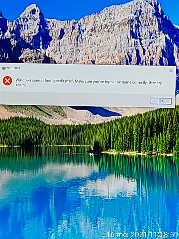

dit is dus gelukt , maar geraak gewoon niet verder met wat ik moet hebben

the gpedit. msc console is missing in the Windows 10 home editions (unlike Windows 10 Pro and Enterprise). It is likely that, according to the Microsoft logic, the home user doesn't need to edit the local settings through the gpedit.
Maar er is een oplossing voor:
Standaard wordt Groepsbeleid niet ondersteund in de Windows Home versie.
Ga eens naar de Windows map op de C schijf en naar de map SysWOW64
Dus C:\Windows\SysWOW64
Kijk eens of je daar gpedit.msc ziet staan. Het kan gebeuren dat je de extentie msc niet ziet staan, maar bij Type zie je dan staan Microsoft Common Console - document ( afkorting msc )
Als je dat ziet staan kopieer dit bestand dan naar de map System32
Dus C:\Windows\System32
In de map SysWOW64 moeten ook de twee mappen GroupPolicy en GroupPolicyUsers staan.
Kopieer deze twee mappen ook naar de System32 map.
Probeer dan nog eens via uitvoeren de opdracht gpedit. msc te geven.
Het kan zijn dat je de pc eerst opnieuw op moet starten.
