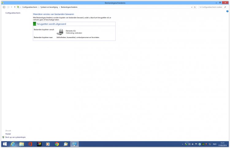

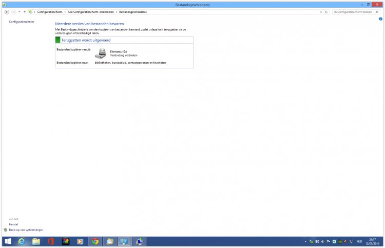

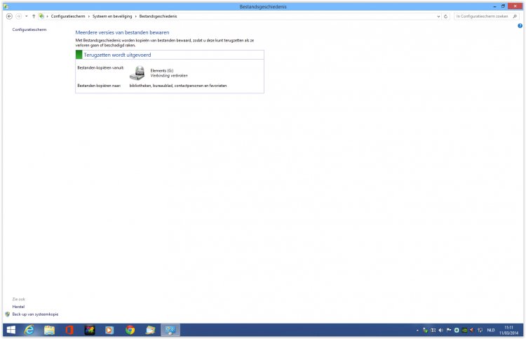

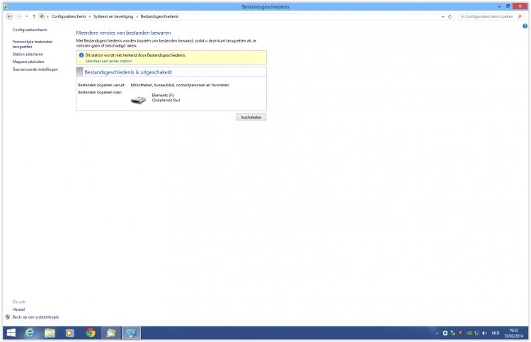

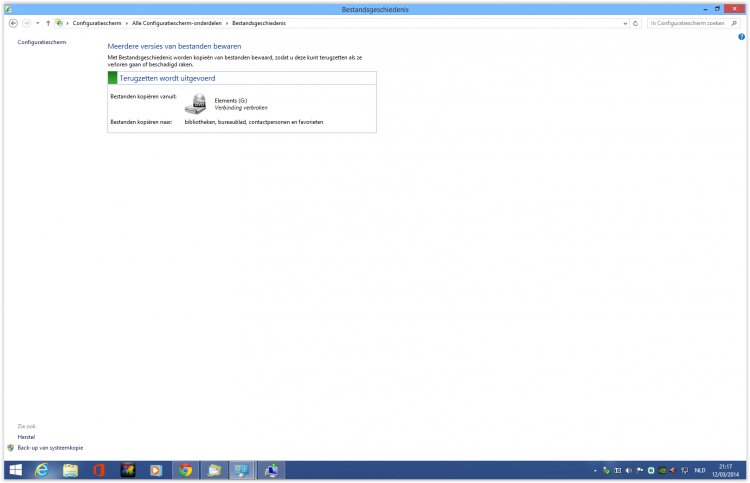

Ik heb onlangs een fout gedaan: ik heb mijn ext. WD schijf tijdens bestandsgeschiedenis onderbroken omdat ik die ergens anders wou gebruiken, en erger nog, op die WD schijf heb ik de bestandsgeschiedenis gewist omdat ik een ruimere schijf op mijn Win 8.1 pc wou aansluiten.
Nu komt het probleem: als ik die nieuwe ext. Medion schijf van 2 TB wil gebruiken, zit alles vast, ik kan niets meer wijzigen. Ik heb die WD schijf (1 TB ) terug aangesloten, maar alles blijft zoals in bijlage te zien is. Er komt op: "Terugzetten wordt uitgevoerd" en er gebeurt niets, er kan ook niets meer gebeuren omdat die FileHistory niet meer bestaat. Kan hier niet ergens gereset worden om terug een andere ext. HD te kunnen aanduiden, op de normale manier een schijf kiezen gaat ook niet omdat Terugzetten zogezegd nog bezig is.
Voor de rest werkt alles goed en ben ik zeer tevreden over de overstap van XP naar Windows 8.1
Hopelijk kan iemand mij helpen, liefst zonder dat ik terug helemaal opnieuw moet beginnen met install. Windows.
Mvg. Freddy

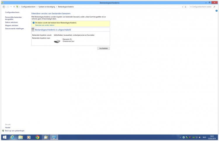

Op de externe schijf is de bestandsgeschiedenis reeds gewist toen ik dacht hiervoor een grotere schijf in dienst te nemen, dus van daaruit kan ik niets meer beginnen.

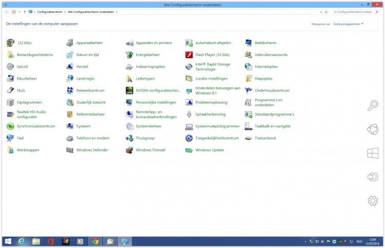

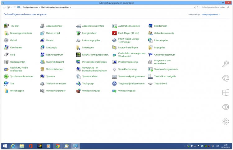

Vanuit het configuratiescherm met de grote pictogrammen kom ik ook wel bij bestandsgeschiedenis, maar als ik daar op klik kom ik weer in het reeds getoonde scherm met de melding bestandsgeschiedenis terugzetten en dat de schijf is afgekoppeld. Ik geraak niet in die Geavanceerde instellingen om die oudere versies te wissen.
Ik heb dit ook via zoeken proberen in te geven, dan komt er even dat tandwiel op mauve achtergrond, wat direct weer verdwijnt zonder iets te tonen, het blijft dus in een kringetje draaien. Ik vrees toch opnieuw naar fabrieksinstellingen te moeten gaan en hopen dat het dan terug normaal is ?

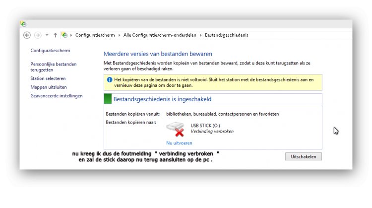

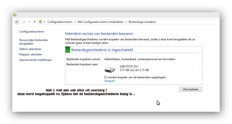

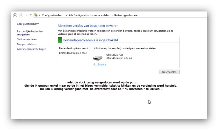

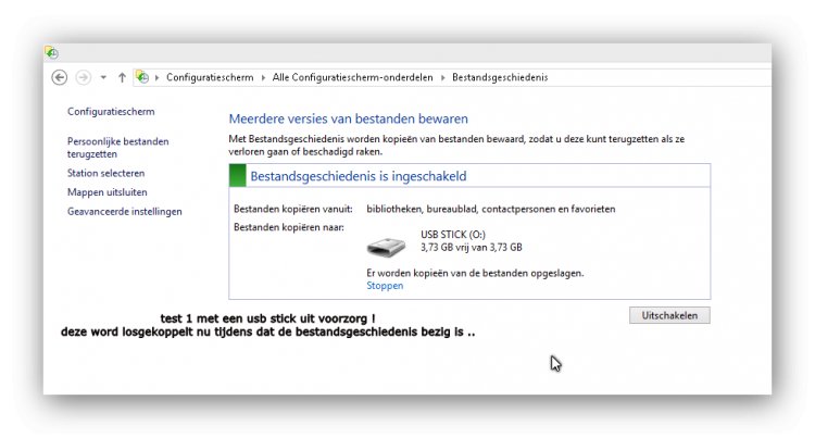

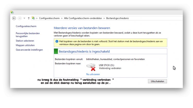

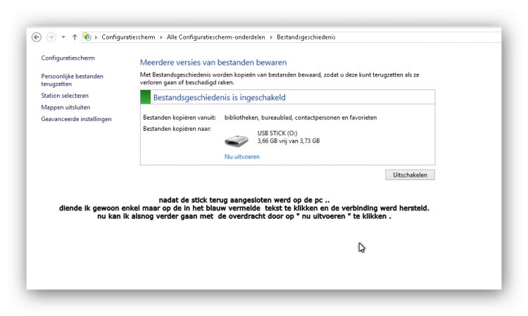

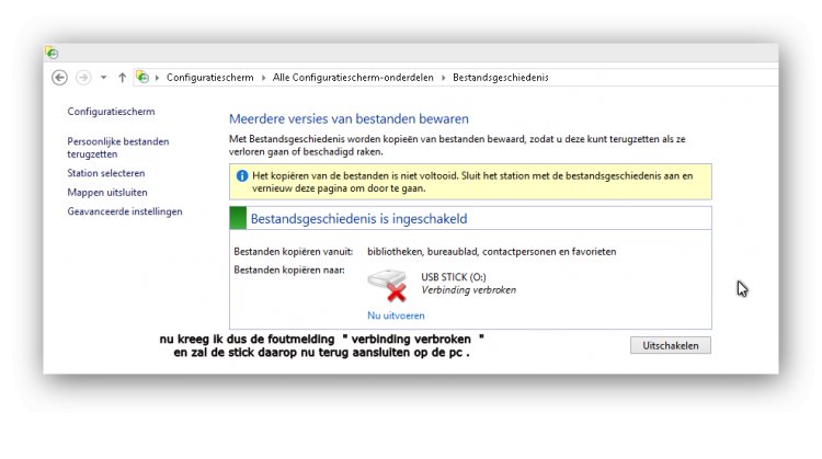

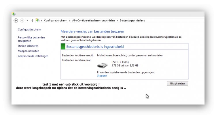

ik heb daarjuist nog eens zelf de test gedaan met eerst de bestandsgeschiedenis te starten en deze dan weer te stoppen mijn externe schijf welke ik gebruike daarvoor werd dus niet los gekoppelt en ondervond dus geen probleem ...
enerzijds heb ik ook de test gedaan met gebruik van een usb stick die dan werd losgekoppelt tijdens dat de overdracht bezig was ...
dit gaf dus hetzelfde resultaat als bij u " geen verbinding " daarop heb ik de stick terug aangesloten en de verbinding met de bestandsgeschiedenis werd hersteld ...
ook kon de overdracht gewoon verder gaan ..
hieronder een paar afbeeldingen ...

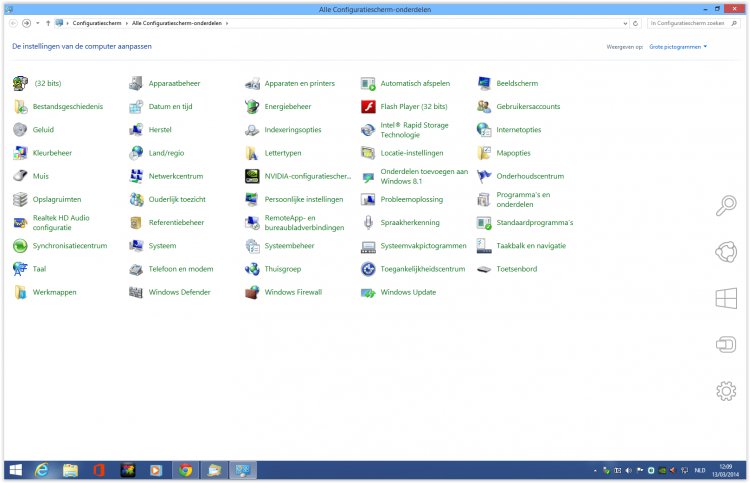

Ik heb nu terug gezien op een laptop hoe het er zou moeten uitzien: in de linkerkolom krijg ik alleen Configuratiescherm, en daaronder niets, ook niet die geavanceerde instellingen, dat is niet meer op mijn pc.
