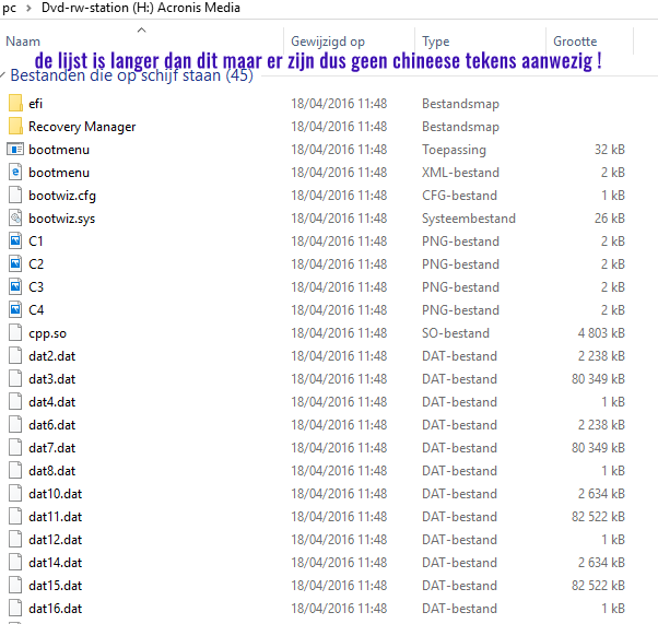

Als proef (want het terugzetten is voor morgen) heb ik de cd acronis.. in het cd station gelegd: het hele scherm vol met " chinese " namen: efi,bootmenu enz..Maar ik zie nergens : terugzetten van de backup !!!
ook heb ik de aansluiting van externe schijf in het gleufje en zie ik mijn 2laatste systeem back-ups.
Vraag: wat moet ik aanklikken om het systeem in gang te zetten?
Nogmaals dank aan alle medewerkers van pctuts .
je dient de gebrande cd niet via de verkenner te benaderen ... je heb deze gebrand met cd burner xp zeg je..
heb je deze dan ook gebrand op x16 en werd tevens het brandproces afgesloten na het branden ...werd nadien nagegaan of de cd goed gevonden werd ..indien zo dan zou je het onderstaande vermeld moeten zien ..
*je dient effectief op te starten vanaf deze cd ..m.a.w je dient in je bios te zijn om de drive als eerste bootoptie in te stellen ...
de opstartmedia van acronis 2016 ondersteund de gewone oudere bios als ook de nieuwste tevens kan deze gebruikt worden op zo wel een 32 bit systeem als ook op de x64 bit systeem wat de opstart cd versie 2013 niet kan ook ondersteund versie 2013 geen nieuwe bios .
*men kan via de opstartmedia 2016 ook oudere back-ups benaderen die aangemaakt werden onder versie 2013 ,2014 en de versie 2015
