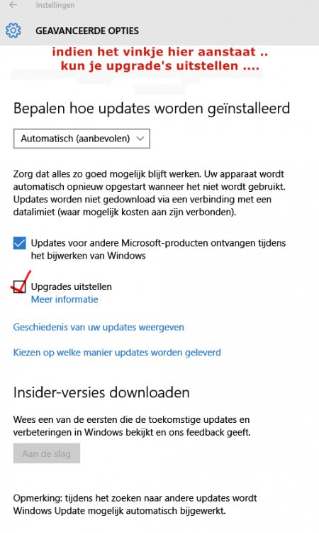

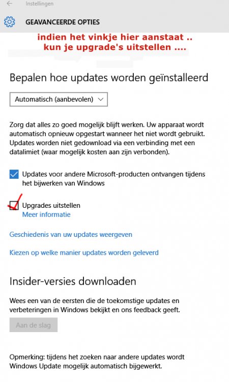

echter het punt wat mij tegenvalt is dat men zelf niet meer kan beslissen welke update's men binnen haalt.
En hoe staan de instellingen voor de updates?
Als je nog andere Microsoft producten geinstalleerd hebt staan, beslis je hierover niet meer, voor de winows updates wel. Of wel staan je update nstellingen niet juist.
Ik ben ook een heel tevreden gebruiker van W10 en ik gebruik AVG als AV bij. Het gaat hier heel goed bij. Het is naar mijn mening een veel beter systeem als de 8.1 die ik hiervoor had.

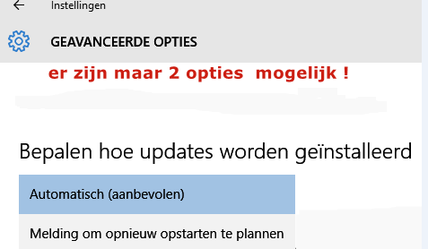

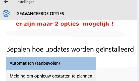

@Ranger wederom ga je weer beweren dat jij als gebruiker in de Windows 10 zelf kunt bepalen welke Windows update je installeert !
ik heb je hier omtrent al meer dan 1 x vermeld dat dit dus niet meer kan ....
wij als gebruikers van de Windows 10 hebben géén zeggensschap meer over welke update we willen installeren ...
wij als gebruikers kunnen wel aangeven dat we (jij of ik ) niet wensen te upgraden naar de volgende build ....
bij kiezen hoe de updates worden aangeleverd heb je enkel de keuze om deze update's rechtstreeks via Microsoft op te halen of via andere computers op het netwerk of het internet ....
**indien jij wel een beslissing kan doen betreffende welke update's er moeten /mogen geinstalleerd worden ...wel laat het ons dan eens zien want nergens ben ik zulke instelling tegengekomen !
**laat het ons zien aan de hand van bewijzen !
