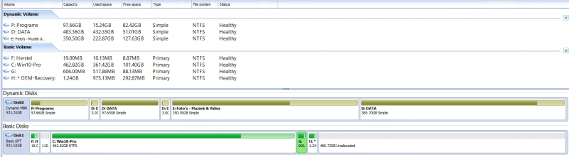

(nu zijn er 4). Mijn huidige 2-de schijf (bootable SSD) is ook zo ingesteld. (zie foto met huidige situatie)

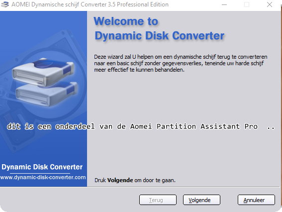

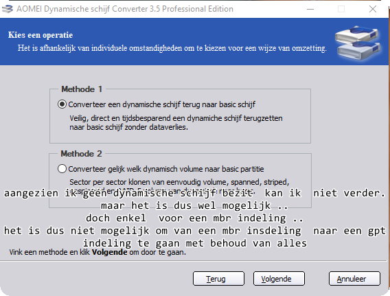

je kan via de Aomei Partition Assistant Pro een dynamische schijf omzetten naar een gewone basic mbr schijf met behoud van alles ..
maar ik betwijfel het dan ook of dit ook mogelijk is aangezien jij van een mbr indeling naar een gpt indeling wilt gaan ..
de optie om een mbr indeling om te zetten naar een gpt indeling zie ik echter niet vermeld staan in deze aomei partition assistant pro aangezien ik hier nog de 5.2 gebruikt welke dus al verouderd is ..
*persoonlijk denk ik niet dat er ook maar een tool is dat dit kan verwezenlijken met behoud van alles aangezien de schijf omgezet ( lees geformateerd ) dient te worden naar een GPT schijf .

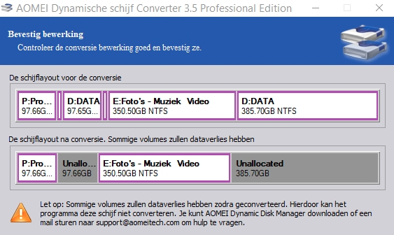

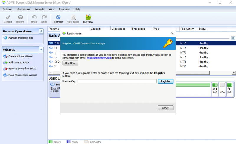

Dank voor je suggesties. Ik heb (en gebruik) ook Aomei Partition Assistant Pro NL editie, maar daar lukt het niet mee.
De D-partitie neemt hij niet mee, en meldt zelfs dat er gegevens zullen verloren gaan (Zie fotot hieronder). Omzetten kan ook maar van een dynamische MBR → basic MBR,
en deze daarna naar GPT om te zetten.

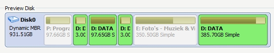

probeer jij al de handelingen in één keer te doen ..
jij dient eerst via de partition assistant te zorgen dat al de D partities aansluitend zijn ..
daarna pas mag je aan het converteren denken van en naar een basic mbr indeling ..
waar zie jij de optie om deze te converteren naar gpt ...deze optie is er namelijk niet in de oudere versies ..zelf heb ik de 6.3 terwijl de 9.1.3. uit is .
*de versies vanaf de 8.4 kregen de optie ook mee om een basic mbr schijf te converteren naar een gpt schijf ... "convert to gpt /mbr disk " word er vermeld !
