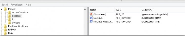

Ik wil de readyboost hidden maken, ben benieuwd of dat werkt.
het werkt Pluis ...eerder had ik al de bewerking gevonden maar wist dus niet welke nummer je diende in te geven en dacht dat dit dus het cijfer 1 was ...
maar deze verborg enkel het DisketteStastion ...
nu ik voor de usb stick N het cijfer 8192 heb ingegeven werd de stick N verborgen ...je diende je wel af te melden en terug aan te melden om deze verandering door te drukken .

wel ik heb eens de proef op de som genomen en heb een 15GB usb stick gebruikt voor readyboost ...
deze heb ik verborgen ...en zowaar ik bemerk dus echt dat mijn systeem sneller is ...geworden .(y)

ik beweer ook niet dat dit komt omdat hij verborgen is ...ik wilde maar aanhalen dat het tevens ook gelukt is om deze te verbergen !
de 15GB usb stick die ik dus voor de readyboots heb gebruikt is dus dank zij je bijdrage verborgen !
dat de pc sneller is geworden kan ik enkel maar bevestigen ...
Die verborgen schijf is gelukt, maar ik wilde de readyboost verbergen en van het een kwam het ander.
