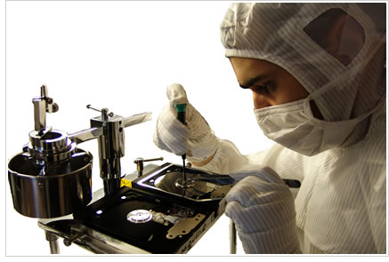

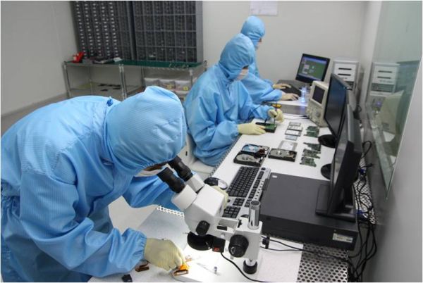

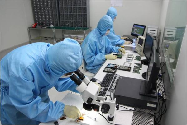

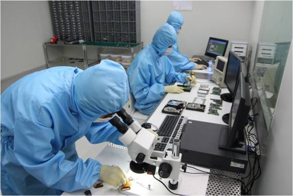

Het enige wat nog rest is een recovery bedrijf als het onvervangbare data is die absoluut niet kwijt mag.
Mensen in meestal witte pakken in 100% stofvrije ruimten gaan dan aan de slag met zo'n schijf.
Het is niet goedkoop, maar meestal zijn de resultaten redelijk tot goed.
Ik zal je een linkje geven, maar er zijn meerdere bedrijven die hierin gespecialiseerd zijn: https://www.reqordatarecovery.com/harde-schijf-data-recovery/?gclid=CI7o4LPezr8CFQsCwwodYgsAZA
De prijzen die zij hanteren: https://www.reqordatarecovery.com/data-recovery-prijzen/
